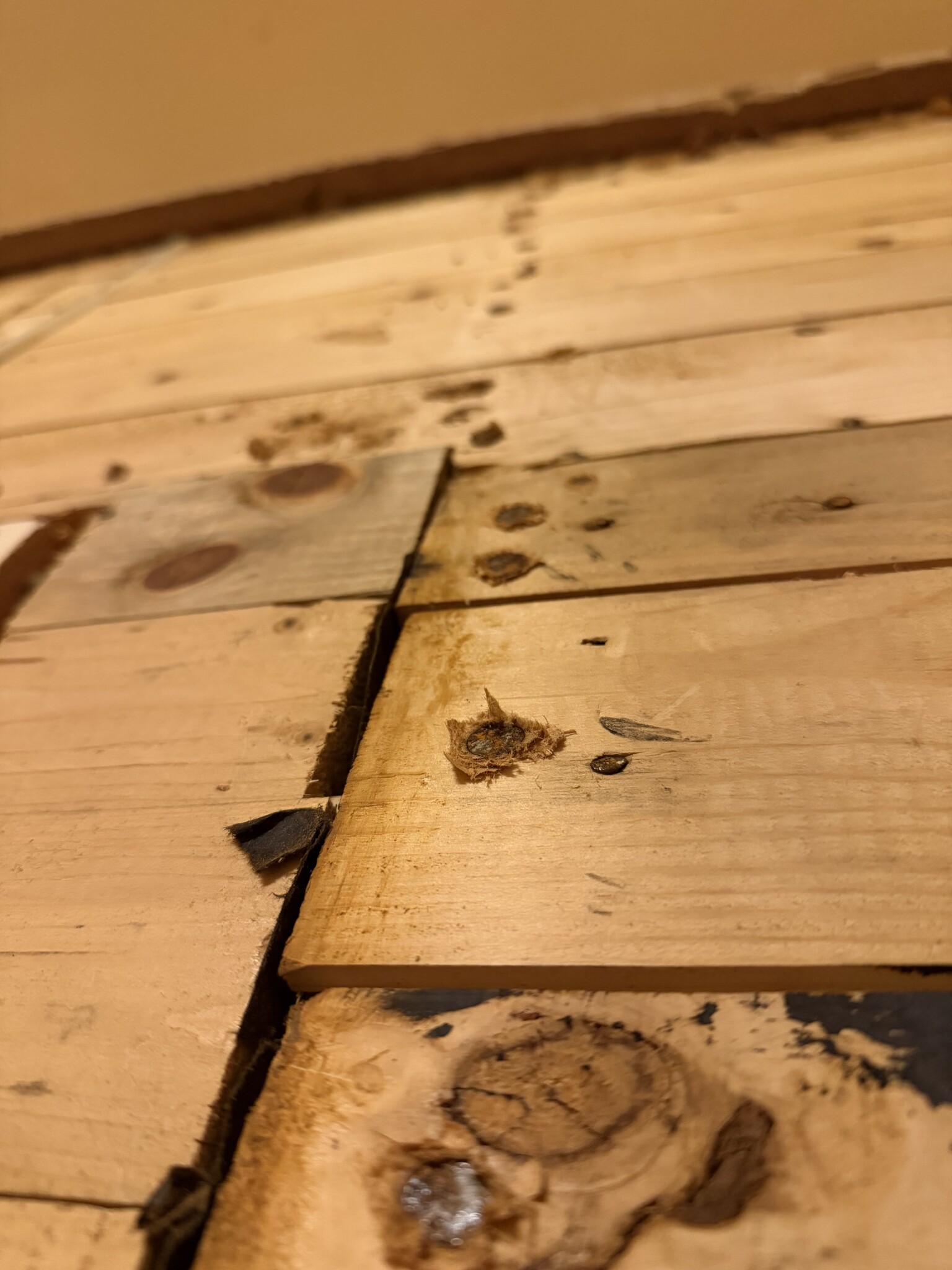

I det nye huset (fra 1923) har vi nå revet ut kjøkken og trefiberplate på vegger og tak fra 1967, og der fant vi liggende treplanker. Vi tenkte å sette opp gipsplater, men har to spørsmål
- kan en gipsplate ta opp de ujevnheter og skavanker som finnes på veggene, f.eks. spikerhoder som har holdt fast den papp som antagelig har vært der tidligere?
- hvilken tykkelse på gipsen? Kan en rehabiliteringsgips fungere?
- kan det være brannsikkerhetsmessige grunner til å velge en vanlig tykk gips i et kjøkken i stedet for en rehabiliteringsgips?

- Slå inn alle eventuelle spikerhoder som stikker ut.
- Du kan bygge mykere overganger ved ujevnheter ved å f.eks. stifte et antall lag med gulvpapp i fallende skala.
- Bruk normal tykkelse på gips (12-13 mm). Alt annet er utelukket!
