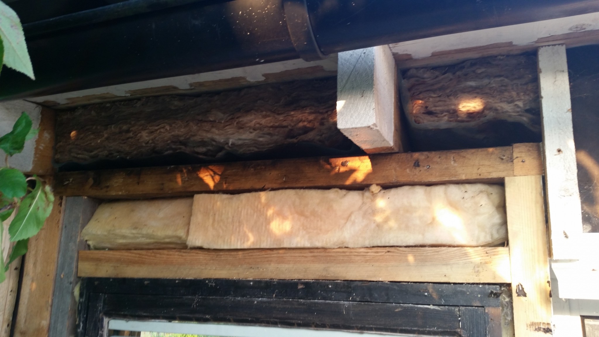

Holder på å bytte panel på uterommet og merket da at det var fukt på et sted. Kan ikke se at det skulle ha lekket inn. Er i bjelken under plasten som er under isolasjonen. Noen som har noen idéer. Kan det være så at det er kondens? Føles som at det ville vært veldig mye isåfall
Isolasjon og treverk i rammeverk, delvis dekket av svart plast, viser mulig fuktproblem under panel på et uterom. Sollys skinner på materialene.
Føles som plasten bør ligge under takbjelkene. For slik det er nå, går plasten under isolasjonen og så over bjelkene, noe som resulterer i at den skyver bort isolasjonen ute ved kantene, blir jo da typ uisolert mot bjelkene og det blir en masse kondens. Er det noen som har samme tanke?
