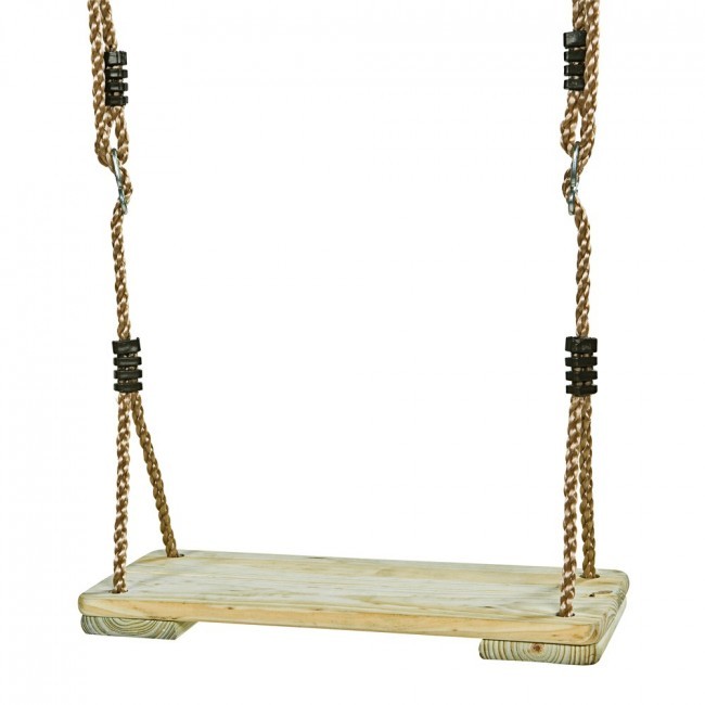

Hadde tenkt å bygge et par husker men har satt meg litt fast i terminologien da jeg ikke vet hva visse ting heter.
Er ute etter en måte å feste to tau på en barnevennlig måte, typ som på bildet, vet at lignende finnes i metall men vil ikke at de små barna skal skade seg selv.

Er det skjøten i nederkant så er det snarere en spleising du skal gjøre.
Jo da. Det holder definitivt.
Skorter det på noe, er det ikke splitsingen.
Så bare tape rundt? Tenkjer at ungene gjerne fikler med alt, så de ikke får for seg å fikle opp splitsningen
Man spleiser sammen wiren til gondolheiser, spleisen holder.
Å spleise tau er bra å kunne, det gjorde man allerede som 12-åring. Betydelig sterkere enn alle former for ting man klemmer rundt tauet/wiren.
Og det finnes ikke en sjanse for at et barn klarer å plukke fra hverandre en spleis.

Ok, takk for all hjelp. Nå gjelder det bare å finne riktig type av tau og øve noen ganger for å få inn splitsene.
Du skal ha et helt vanlig "tvinnet" tau.
Kjøp vanlig tvinnet ankertau som er UV-bestandig. Et eksempel.

Jeg har biltemas billige blå line til vår huske. Ikke det vakreste. Men det funker.
Ja inntil solens UV stråler har ødelagt tauet og barna får plastbiter i hendene. Ankarlina er mye bedre, myk og deilig polyester å holde i for barnehender i mange år, holder trolig også til barnebarna i fremtiden.D Daniel 109 skrev:
Ja, det kan jeg være enig i. Min variant er virkelig en lavbudsjettløsning.
