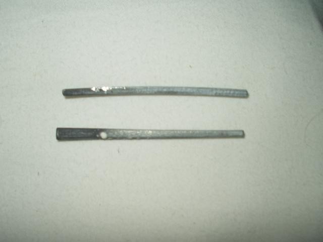

HEI!
Har renovert gang og stue med lettbetongvegger. Alle gamle lister og dørkarmer var montert med "klippt spik", det satt som f-n. Alle nye lister er montert med gjenbrukt klippt spik, fungerer utmerket. Boret et 2mm hull i listen, inn med spikeren, sparkel, male. d^_^b
Skal prøve å legge ved et bilde.
Klippspik heter det. d^_^bhama65 skrev:
Det ser ut til å hete "listspiker" ifølge Gunnebos katalog.
http://www.gunneboindustries.com/sv-se/Fastening/Produkter/Spik/Lattbetongspik/Listspik/
Klippespiker er noe helt annet.
http://www.gunneboindustries.com/sv-se/Fastening/Produkter/Spik/Lattbetongspik/Klippspik/
