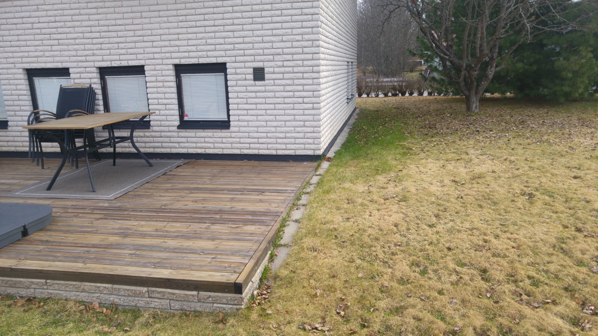

Hvordan tror dere det er best å feste en espalier hos meg? (se bilde). Vil helst ikke bore i teglsteinen. Den skal bli cirka 180x300. Holder det med vinkeljern i terrassen, eller blir det best å fjerne platene og feste den på siden med jordankere?
Trehus med terrasse av treplank og bord med stoler. Gressplen ved siden av. Planlegger å feste en spaljé uten å bore i murstein.
Jeg hadde gjort som du tenker sist. Tatt bort stenen og skrudd ned jordankere ( http://slutagrav.se) Så finnes det andre leverandører som ikke krever at du kjøper montasjen av dem..

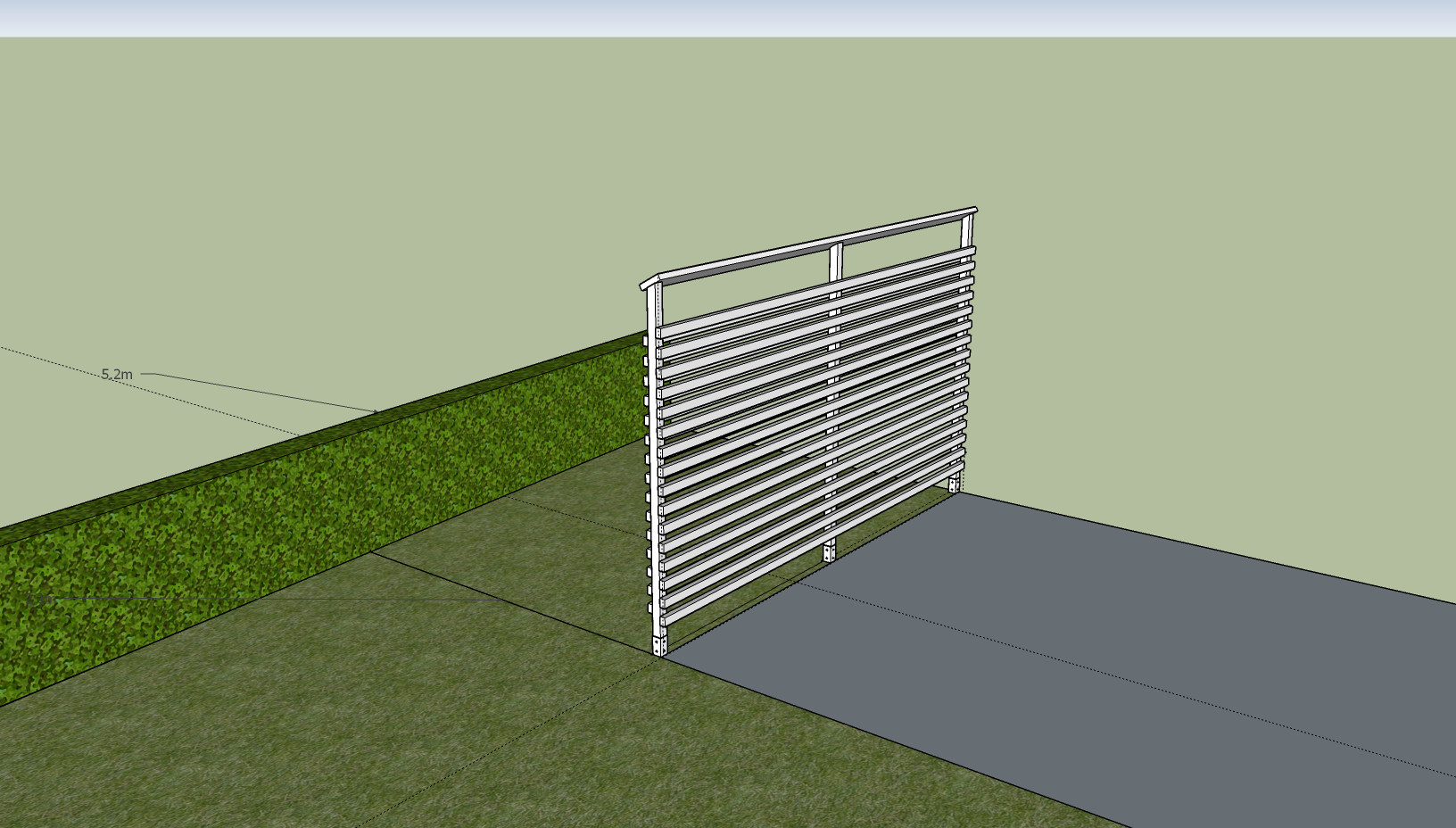

Ettersom jeg tilfeldigvis skal gjøre lignende prosjekt selv, med nesten identiske mål (180x290 for min del), tror dere at en espalier som vedlagt kan håndtere vinden bare på jordanker?
Har ikke mexitegl men nybygd rekkehus (borettslag), så det er ikke så poppis å feste i huset.
En illustrasjon av en spaljé på et uteområde med gress og en hagehekk i bakgrunnen, festet på jordankre.
