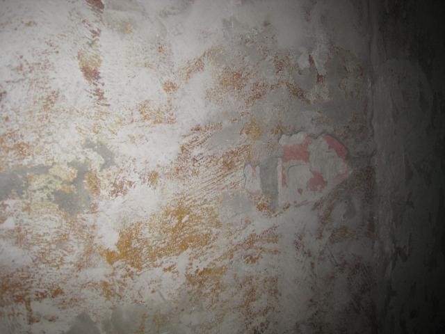

Har noen slags vevlim på veggene i kjelleren som ikke går å få bort!! Har prøvd med "giraff" slip og betongfres, og jeg bare glir rundt. Noen som har tips for å få bort dritten??
Veggene er trolig pusset med noe sementmørtel.
Takknemlig for tips// Martin
  • Veggen i en kjeller med rester av gammelt klebelim på pusset overflate, viser tegn på ulike lag og teksturer.
En skikkelig skrape pleier å funke.
Man kan ofte løsne limet med et eller annet løsningsmiddel.
Selv har jeg noen ganger blitt tvunget til å ta i bruk hugge/meisel/stemjern.
Limmet hadde trukket seg langt inn i pussen!
Måtte altså pusse opp deler av overflaten.
