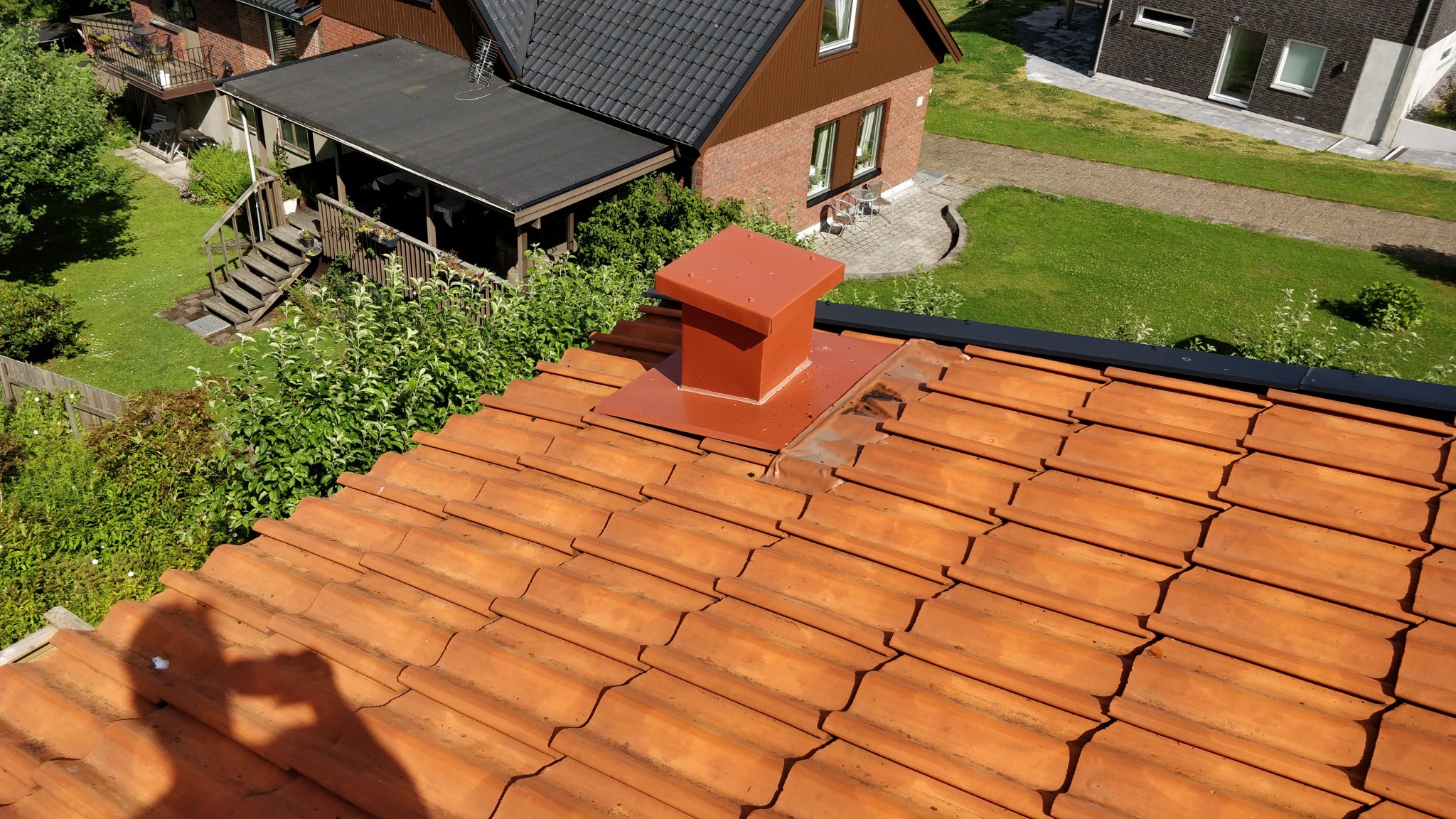

Våre håndverkere la nye rør for kjøkkenviften og satte en ny utgang/skorstein på taket. Rundt utgangen sitter en plate, men det finnes et stykke mellom plate og takstein der de har satt en form for plast/gummi duk. Er dette en vanlig/ok løsning? Synes det ser ut som det er også "bakoverlent" inn under steinene.
At det har samlet seg skitt på duken tyder jo på at den ikke luter tilstrekkelig. Det ser ut til å dannes pytter.
Så er det mykfoget. Regn med at den fogen holder tett maks 10 år.
Dårlig løsning. Foreslår at du ber dem ta dit en blikkenslager evt. at de trekker fra kostnaden for en blikkenslager som du tar dit.

Overdelen på platen skal vel normalt inn under de øvre taksteinene,
så ikke vann renner ned under.
Deretter har man en "duk" under, som annen sikkerhet, for å ta hånd om vann som eventuelt kommer inn under plate og steiner.

Alltid hyggelig når fotografens skygge kommer med på bildet

Synes det ser ut som Moniers wakaflex som er en erstatning for der man brukte bly før, helt ok løsning men kanskje ikke helt optimalt. Det er en standard hette som er montert og da er det vanskelig å komplettere for blikkenslageren, i så fall må han lage hetten etter hvordan taksteinene ligger og der er det vel mer inngående hva dere har blitt enige om i prosjektet. Når det gjelder bakfallet så er den vanskelig fordi det ser ut som et veldig flatt tak og teglet gjør at hetten ligger ganske høyt, tror selv at det ikke er noen fare.
Takk for alle svar. Får prøve å få hit en blikkenslager tror jeg, som kan se over fallet. Har dessverre ikke gjort opp noe med mine håndverkere uten å ha stolt på deres kunnskaper. "Halve" tegltakstein kan ikke brukes tror dere for å fylle rommet?
