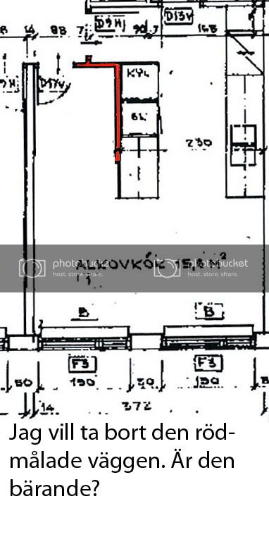

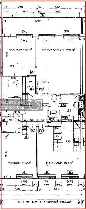

Er denne veggen bærende? (tegninger vedlagt)
Hei
Har nettopp kjøpt en ny leilighet og skal begynne å renovere kjøkkenet. Det er en vegg på kjøkkenet som jeg har tenkt å rive for å skape en åpen planløsning. Halve veggen er gips og den andre halvdelen er en form for lettbetong. Jeg lurer på om det finnes noen der ute som kan se på tegningene og fortelle meg om denne veggen er bærende eller ikke. Den er kun 10 cm bred. All hjelp settes pris på.
Jeg har vedlagt tegninger nedenfor. En er av hele etasjeplanet og den andre er zoomet inn på området det gjelder.
Det bør nevnes at alle vegger som er laget av ekte betong er tegnet noe tykkere på tegningen.
Takk på forhånd.
Takk på forhånd.

Om den i tillegg kun er 10cm bred er den med stor sannsynlighet ikke bærende. Spesielt ikke hvis den er gipset på den ene siden. Spørsmålet er bare om du ikke må søke om bygningsendring hos foreningen/kommunen først.
En samtale med foreningen eller en takstmann gir deg i hvert fall 100% svar.
Men jeg har vanskelig for å se den som bærende. Hvilken etasje bor du på?
