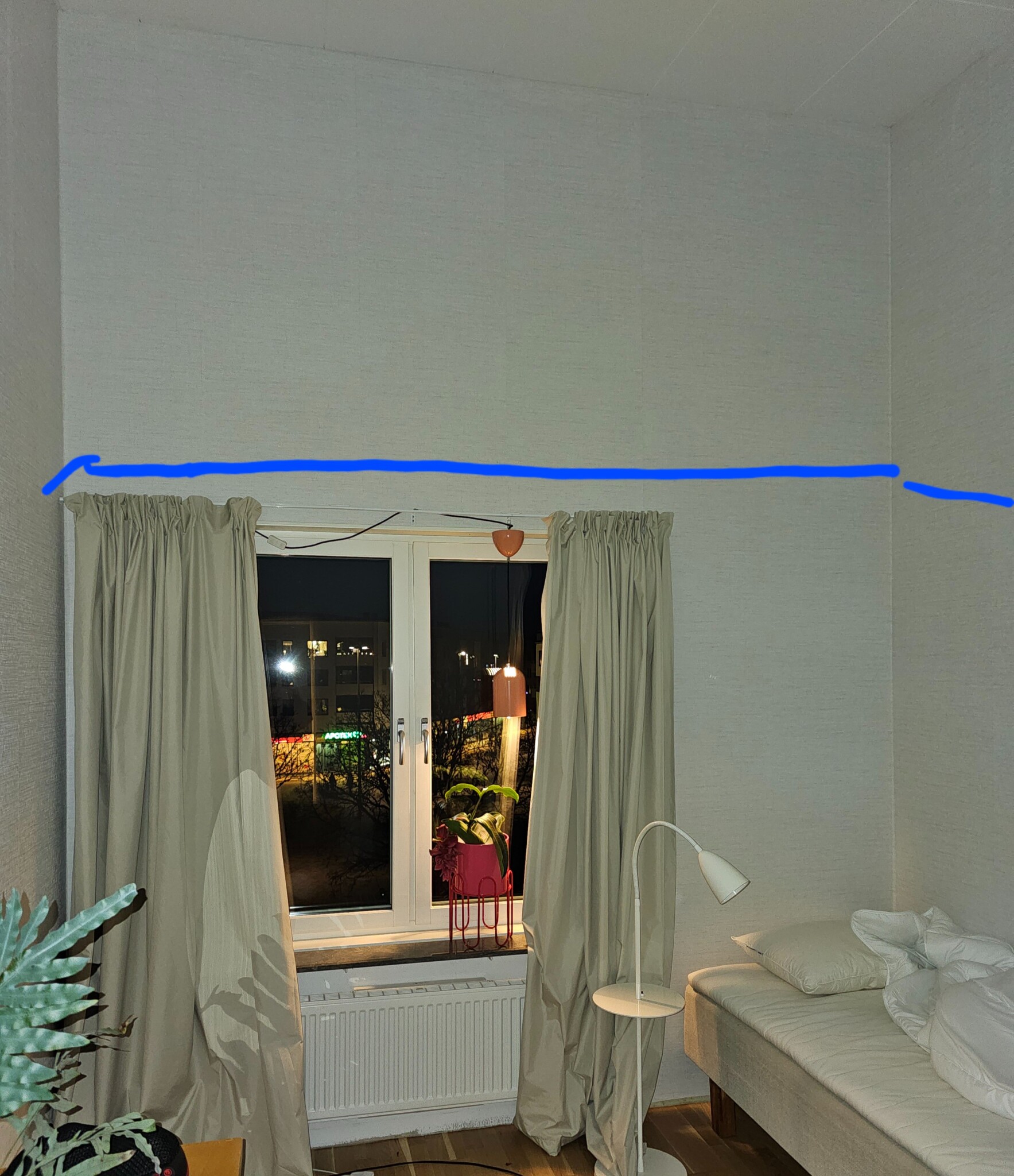

Jeg skal bygge et soveloft over vinduet. Det er 3,1 m fra vegg til vegg = lengden på loftet og bredden ca 160 bredt (tilpasser til cc-mål osv) slik at det får plass til en 120-seng. Rommet er 4,35 langt så det blir rom igjen til tross for loftet.
Tanken er at loftet skal være uten stolper, jeg vil at det kun skal være bjelker langs lengden av loftet. De blir da altså 3,1 m lange. Men hvilken dimensjon bør jeg velge? 45*195?
I kortsiden av loftet har jeg tenkt å legge en svill på gulvet (på grunn av gipsvegger), sette opp stendere og legge en bjelke oppå, og på den skal loftets bjelker hvile.
Har lest meg til at det er smart med luftspalte innerst på loftet for luftkvaliteten der oppe når man sover, så jeg hadde ikke tenkt å feste loftet i vindusveggen. Det kan jeg så klart gi avkall på hvis jeg har forstått feil.
Skulle virkelig trenge hjelp til å finne ut hva som blir solid nok, noen tips?
