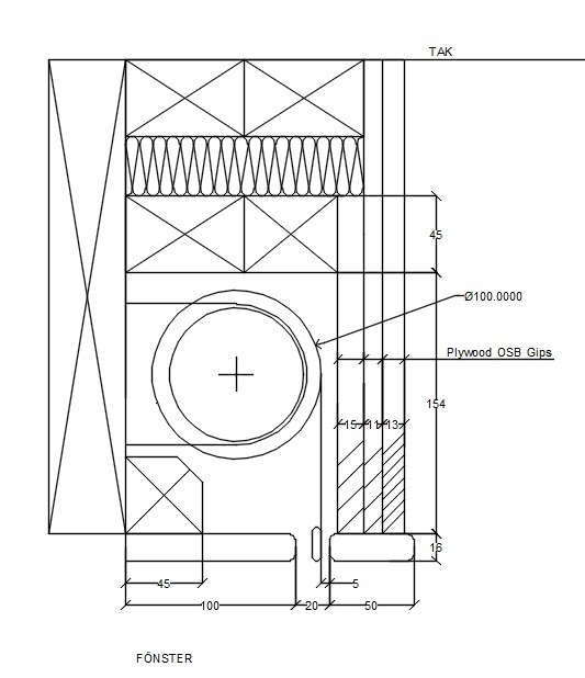

Har en 4m bred rullegardin som jeg tenkte å gjemme ovenfor vinduet så den ikke synes. Har tenkt frem og tilbake på hvordan jeg skal løse det på beste måte, hva sier forumet om denne løsningen? Det er en elektrisk 240v motorstyrt gardin, trenger man å regne med å kunne komme til den innimellom?
  • Diagram av montering for skjult rullgardin, viser plassering over vindu med detaljer om elektrisk 240v motor og konstruksjon av tre og gips.

Skal 'boksen' du skal gjemme rullegardinen festes i taket? Det føles som om det skulle bli en ganske klumpete sak, men jeg vet jo ikke hvordan det ser ut i rommet ellers. Jeg har en idé, jeg skal se om jeg får til en enkel skisse.

Den kommer i så fall bli innfelt i veggen over vinduet og ligge skjult i veggen

Aha, det forsto jeg ikke.

Det gikk helt utmerket. Gjorde som tegningen i første innlegget, det ble stabilt og bra, ulempen er at den dagen den trenger å byttes må man finne frem skruehodene og male om hele veggen når man skal ta ned motoren.
Det finnes fordeler og ulemper med alt. Dessverre har jeg flyttet fra huset, men jeg trenger ikke bekymre meg om hvordan jeg skal løse eventuelle problemer den dagen de oppstår.
I dag fem år senere fungerer den daglig. Installasjonen ble usynlig.
I tillegg valgte jeg å felle inn spotter i den horisontale dekklisten som er 100mm bred.
