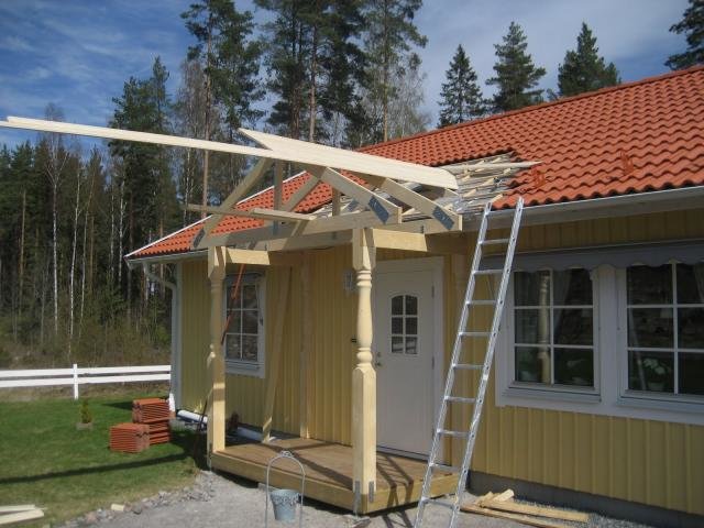

Jeg skal bygge en veranda på huset. Jeg er ingen ekspert på snekring, men jeg kan i alle fall slå sammen to planker.
Det jeg ikke kan, er å konstruere tak og takstoler. Verandaen skal se ut som på vedlagt bilde (som jeg har lånt fra nettet), altså at de begge takene går inn i hverandre. Hvordan gjør man for å la takstolene i hovedbygningen møte takstolene i tilbygget?? Finnes det noe sted hvor man kan få tak i en prinsippskisse for hvordan dette gjøres?

Du spikrer på kiler på takstolene på husets takstoler der de mindre takstolene for farstuen skal være. Ikke et bra bilde, men kan forklare litt i alle fall.
  • En farstukvist på et gult hus under bygging med takstoler, stige mot veggen, rød takstein, og skog i bakgrunnen.
