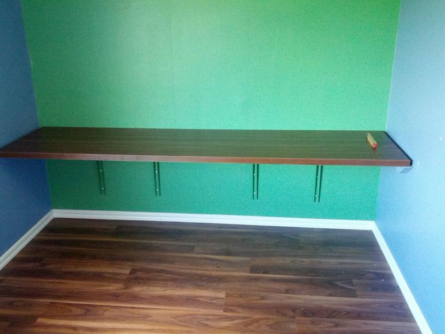

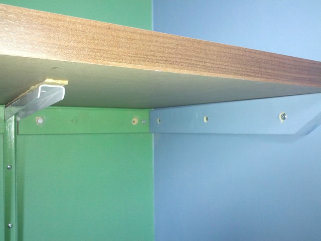

Jeg har kommet et stykke på veien nå og har fått opp sargen. Dessverre ble det ikke millimeter perfekt, og jeg kommer til å måtte legge inn noen slags distanser i begge hjørnene dersom platen skal få optimalt med støtte. Noen forslag til materialer som er lett å håndtere? Kan man fuge?
Slik ser resultatet ut. Gjenstår en del modifikasjoner jeg tenker å gjøre for litt smartere kabelhåndtering.

Det ser jo bra ut, var det noen spesiell grunn til at du ikke valgte jevn avstand mellom konsollene? Er det foran hver tenkt arbeidsplass?
Avbrutte tommestokker er et ganske bra avstandsmateriale, fug tror jeg ikke helt på, du vil nok ha noe stumt.
/U
Biltemas Braständare bruker jeg som mellomlegg. (Finnes som mindre sekk, type små fargeblandingspinner)

Jeg skal ha ganske mye elektronikk med 2 datamaskiner, TV i midten og forsterker etc. Så jeg har investert i en skikkelig grenuttak med 10 uttak og overspenningsvern som skal skrus fast i bjelken i midten. Derav lengre avstand i midten, slik at grenuttaket skal få plass. Tenkte å bygge en liten kabelkanal også, får komme tilbake med bilder av det :)
Jeg sjekker biltemas brannstartere og ser om det fungerer! Har også en masonittsplate hjemme som jeg burde kunne bruke til distanser. Takk :)
