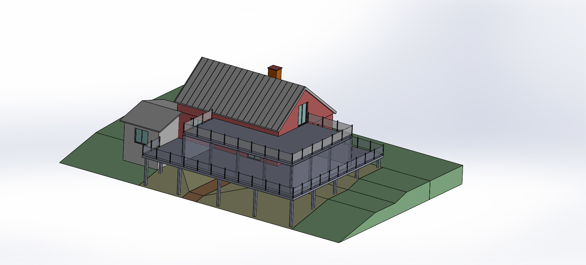

Inne i boligen kanskje, men en terrasse brannisolerer vi jo ikke engang trestendere.
Terrasser har ikke samme krav til brannsikring, boligen er en annen sak. Jeg er langt fra brannkonsulent, men ofte kler vi inn stålbjelker i gips fordi stålbjelken går gjennom skillevegger og det er veldig vanskelig å tette gjennomføringen.
Om det bare er en bolig i huset er det ingen krav med branninkledning da hele huset klassifiseres som en branncelle. Reglerne som er lenket til gjelder byggninger med flere brannceller, altså flere forskjellige boliger.

En altan bygget i betong og stålbjelker høres ut som byggesøknadpliktig. Hva sier kommunen om brannsikring?
Ser ikke 100% på bildet, men antar at det er en 1- eller 2-plansbygg med kjeller i terreng? Da gjelder R15-beskyttelse for din terrasskonstruksjon, noe som lett kan oppnås uten annen beskyttelse. Har bjelkene tilstrekkelig lav belastningsutnyttelse klarer de R15 (har ikke tallet i hodet men vi snakker typ Max 50-60%..)
Hvordan motiverer du at det er et brannsikkerhetskrav på altanen?G GustH skrev:Ser ikke 100% på bildet, men antar at det er en 1- eller 2 plansbygning med kjeller i suterreng? Da gjelder R15-beskyttelse for din altankonstruksjon, noe som lett kan oppnås uten annen beskyttelse. Har bjelkene tilstrekkelig lav lasnutnyttelse klarer de R15 (har ikke tallet i hodet men vi snakker typ Max 50-60%..)
Vet jo ikke hvor mange prosent?G GustH skrev:Ser ikke 100% på bildet, men antar at det er en 1- eller 2-etasjes bygning med kjeller i sokkel? Da gjelder R15-beskyttelse for din altankonstruksjon hvilket lett kan oppnås uten annen beskyttelse. Har bjelkene tilstrekkelig lavt lastutnyttelse klarer de R15 (har ikke tallet i hodet men vi snakker typ Maks 50-60%..)

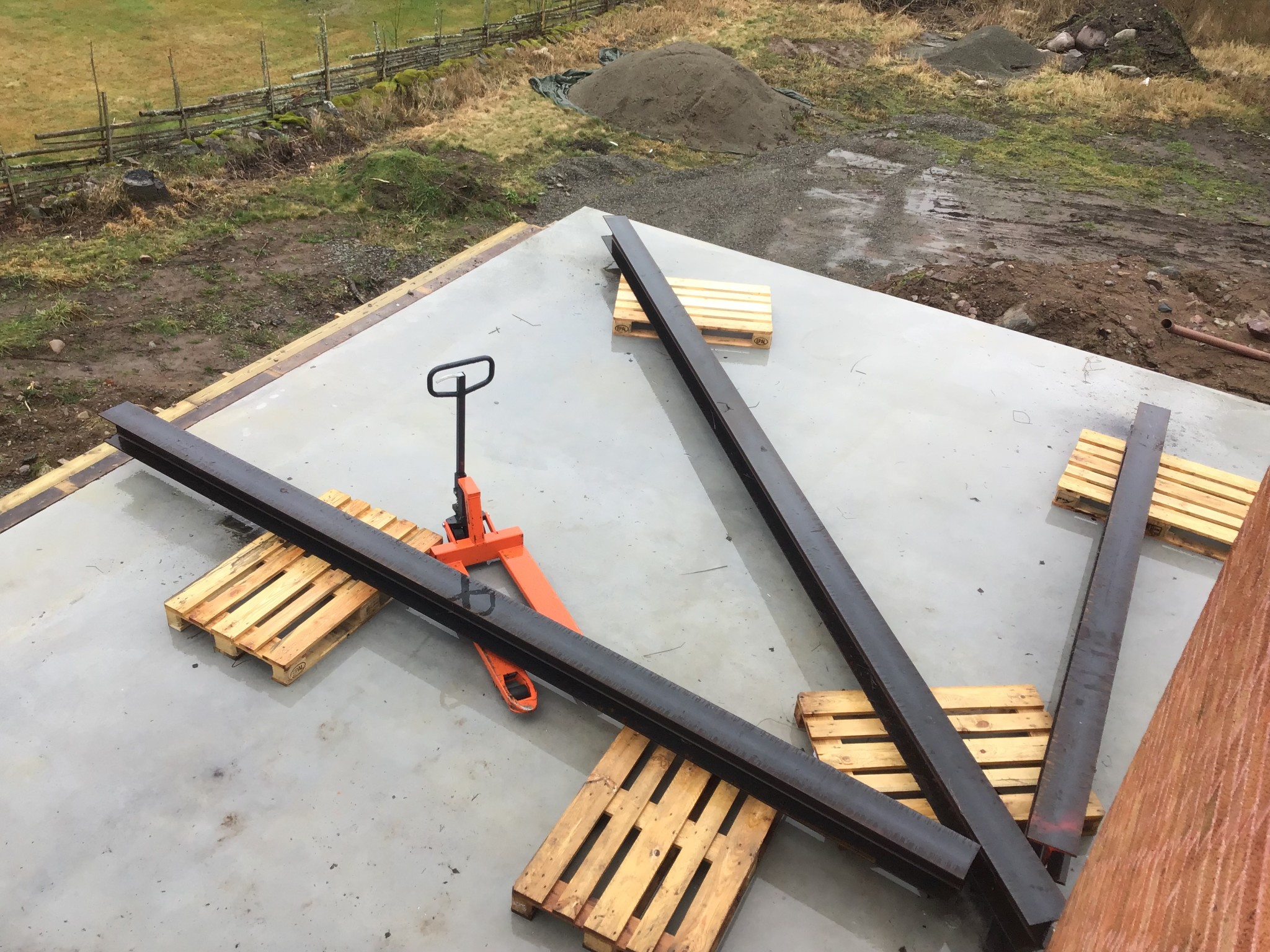

Vet bare at ingeniøren ville endre fra HEA 200 til 220 når vi endret tegningen (vi forlenget med 1000 mm ut fra opprinnelig tegning)
Men da bjelkene allerede var innkjøpt, så tegnet han inn "samvirkebjelker" dvs. bjelkene utstyres med vertikale armeringsjern med tette mellomrom som gjør at bjelkene samvirker med betongen.
Så jeg skulle tro at de er vel utnyttet, men sikkert lurt å spørre ingeniøren.

Fordi det bare er en bolig, kreves det ingen brannvern. Det du bør tenke på er at hvis du hadde rømningsvei gjennom verandadøren, så må du kanskje ordne en ny gjennom f.eks. et vindu for deres egen del.
