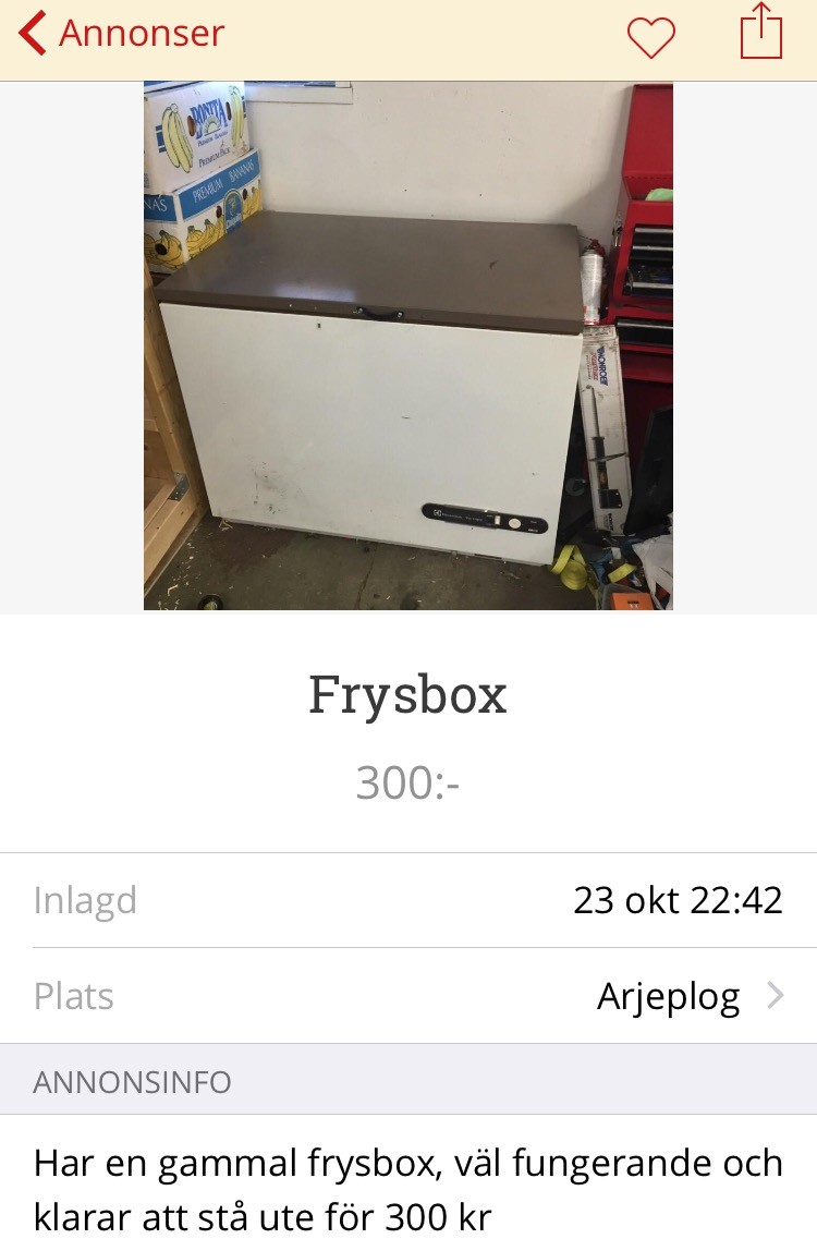

Hmm, fryseboks var interessant, har en sånn jeg har tenkt å avhende (kaste/selge billig/gi bort), men selv om min er av den større modellen, er den ikke tilnærmelsesvis stor nok.
Kompressoren er minst 50 cm bred, 140 lang og drøyt 100 høy, og selv om en fryseboks er stor, så er nok et såkalt "standardmål" ca. 85 høy (yttermål regnet) og det faller jo flatt dessverre. Dessuten vil jeg ha det servicevennlig og godt ventilert. Så i dette tilfelle finnes det nok ingen snarveier... Eller?
