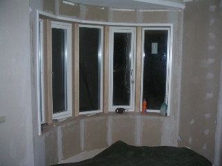

Det är dags för finsnickeri - invändig fönstersmyg.
Trodde först att jag skulle använda limträskivor (16-18mm) till detta men det visade sig vara en dyr (men bra) lösning. Funderar därför över andra alternativ.
Smygen är cirka 22cm djup och skall täckmålas. Jag ser följande alternativ:
1. MFD som byggvaruhuset får breddkapa
2. Plywood som byggvaruhuset får breddkapa
3. Spontat virke som jag limmar ihop och breddkapar.
4. Ospontat virke som jag spontar med fräs och sedan breddkapar.
Hur har snickarna gjort i Ditt hus?

Ok, men gips skall jag inte ha..... :-/ Vill ha en mer gedigen och stadig konstruktion - eftersom det är tilläggsisolerat både in och utvändigt finns det ingen slät yta att klä in så gips blir lite vingligt.

Två 16mm MDF-skivor har inhandlats och kommer sågas till lämplig bredd medelst cirkelsåg (en blå förstås). Remsorna längdanpassas sedan i en annan blå såg och skruvas sedan i väggen/fönstergluggen. Kanterna fasas antagligen med fräs för att ge lite plats och fäste åt en mjukfog. Invändigt foder döljer kanter/skarvar, kronan på verket blir en trälist som kommer se ut som en gedigen fönsterbräda.
Så här är iaf planen innan jag börjat - återkommer med lite bilder senare i kväll....kanske....
Ok, mitt livs första försök till en fönstersmyg blev såhär...
Det är inte klart ännu, men var och en som vill göra smyg kan iaf se hur man gör (kan göra).
Hemkörning när det är som bäst.... två MDF-skivor och lite lister gjorde inte att det slutade eka på flaket... Ni med kortare växelspak än en halvmeter - släng er i väggen!
Se en sådan sommaridyll: Gräset är grönt, solen är gul, himmlen är Bosch.. blå? Bara blåa maskiner.....
MDFen sågades i remsor lika breda som smygen, drygt 20cm i detta fall. Finjustering gjordes senare.
Med bitarna på plats drog jag ett sträck utmed väggen och finsågade sedan med sågbordet (Hercules). Fönstren sitter inte alltid spikrakt och då behövs lite anpassning.
Perfa passning mot väggen och fönstret. Enkelt och snabbt. Bitarna fästs med skruvar uppe, nere och på mitten, två skruvar på varje ställe, försänkta.
Alla bitar på plats....
För att det skall se ut som om fönstret har en tjock och gedigen fönsterbräda tillsågas denna list. Är inte riktigt nöjd med proportionerna på denna testbit som snabbsågades av överblivet virke...
Det är svårt att anpassa längden i den vinkelkapade änden. Börja därför med vinklarna och längskapa i den ände som är rak (om det finns en sådan ände förstås).
Alla foder på plats, längskapning enkel tackvare raka ändar nedåt...
Prototypen till bottenlist på plats. Kanske lite för tjock? Lite skev också men använder man spillvirke så....
Avslutningsvis tänkte jag fasa av någon millimeter på alla kanter för att ge bättre plats och fäste åt spackel eller mjukfog. Hela klabbet slipas och målas avslutningsvis och då syns inga skarvar eller kanter.....
