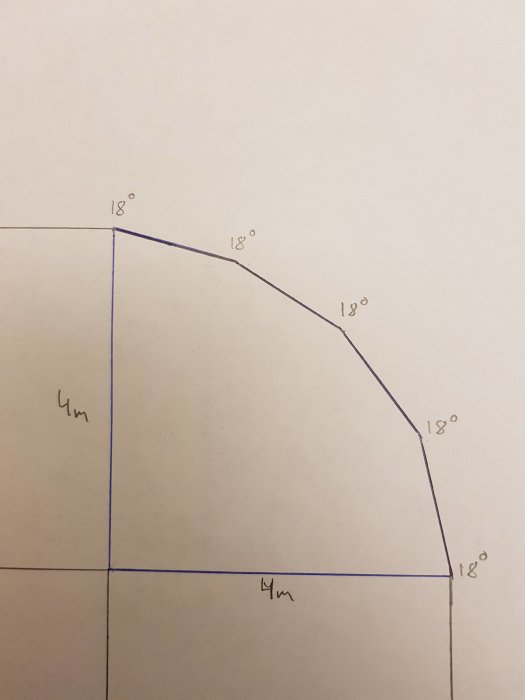

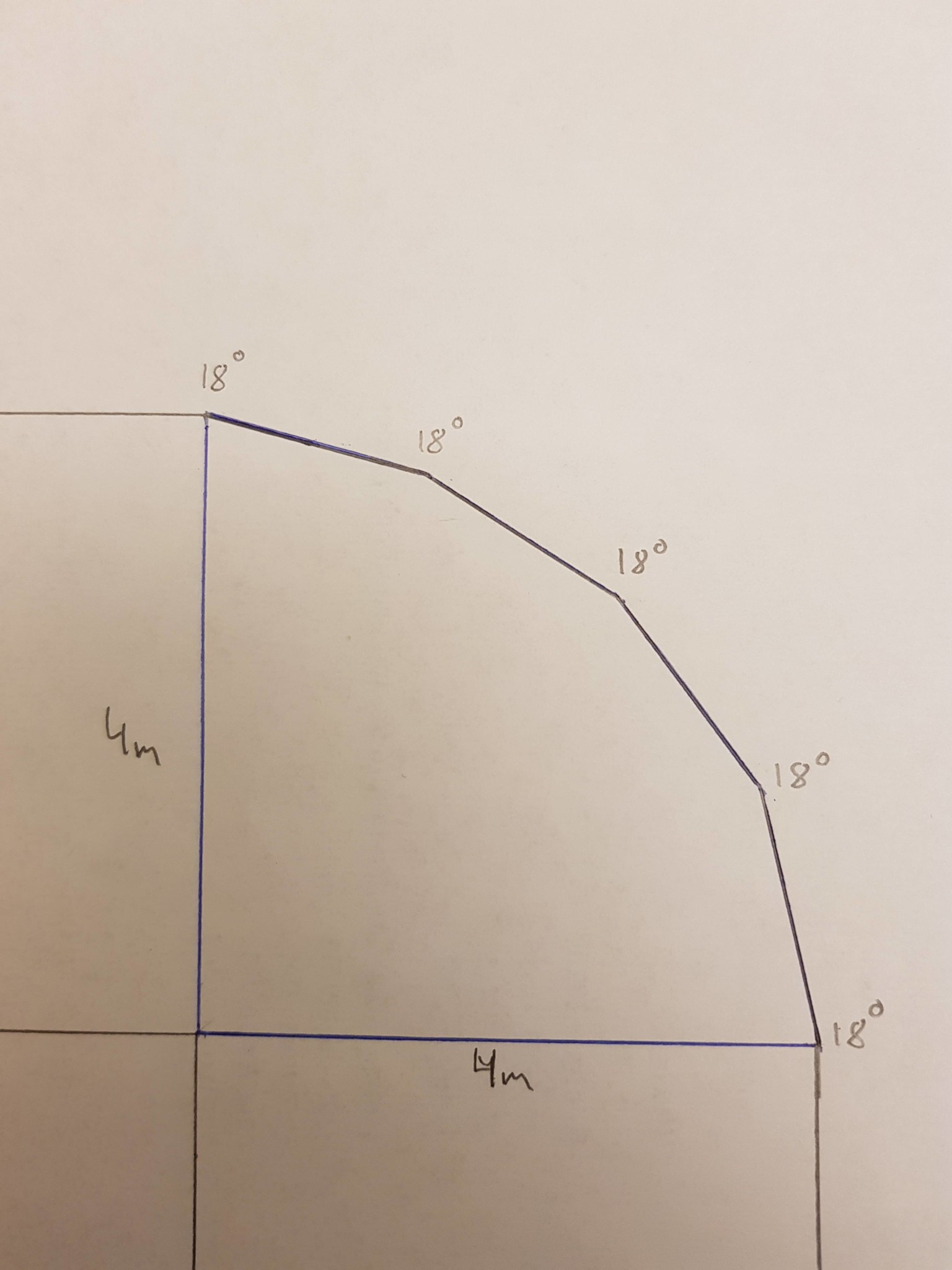

Aikatauluna on rakentaa terassi, joka tulee talon pitkälle sivulle, talon kulman ympäri ja jatkuu päätyyn. Talon kulman ympäri meillä oli ensin ajatuksena yksinkertainen kolmio (vie liikaa nurmikkoa ja aiheuttaa ennen kaikkea paljon enemmän kaivuutöitä laajentaa terassia suorassa kulmassa). Kun kuitenkin hahmottelimme kaiken narulla, kolmion kanssa tuntui todella ahtaalta, joten päätimme jakaa hypotenuusan viiteen kulmaan kahden sijaan. Tällä tavoin saadaan riittävästi tilaa ja kaivuutyöt pysähtyvät ennen suurta (kivistä) rinnettä.
Sitten kysymyksiin. Nämä kaksi 45° kulmaa, jotka nyt muuttuvat viideksi kulmaksi. Olenko ajatellut oikein, kun otin 45°x2 /5=18° saadakseni kulman jokaiselle kulmalle?
Käsin piirretty terassin rakennussuunnitelma, jossa näkyy viisi 18° kulmaa ja 4m x 4m mittaukset talon kulman ympärillä.
Onko hyvä tapa yhdistää kannatinpalkit kaikkiin kulmiin? Olen ajatellut ruuvata ne pultteihin 95x95 pilareihin (tietenkin voi muuttaa jos tarvitaan) ja ainoa mitä voin keksiä, on loveta pilarista osa pois, jossa kannatinpalkit kohtaavat.
Onko joku, jolla on hyvä idea mallista, miten laittaisin laudoituksen (38x145), otan mielelläni ideoita vastaan!
/Fredrik
Huomasin, että 18° on ulkokulma kulmissa. Sisäkulma on siis 72° ylä- ja alakulmissa. Sitten 162° jäljellä olevissa kolmessa. En tiedä, onko sillä oikeastaan mitään isompaa merkitystä.

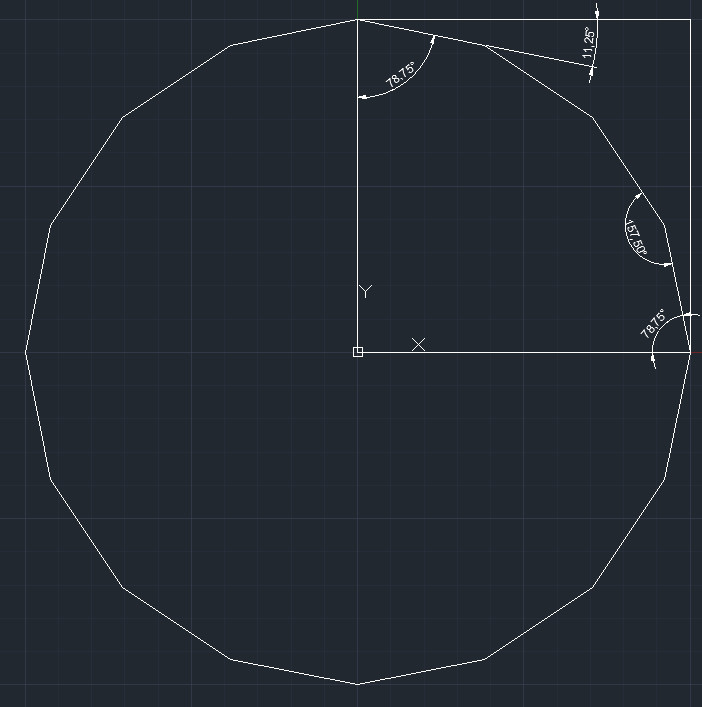

Ensimmäinen ja viimeinen kulma täytyy olla puolet välikulmasta.
Ensimmäinen ja viimeinen liittyvät suoralle.
on 22,5 ja 11,25 astetta.
Aseta saha 11,25 asteen kulmaan viistoleikkaukseen.

Kaksitoista kulmainen suunnitelma, joka osoittaa kulmat ja mitat suorakulmaisella koordinaatistolla.

Mikä onni, että joskus kysyy ihmisiltä, jotka osaavat, ennen kuin kaikki menee metsään eikä jälkikäteen... Kiitos avusta kulmien kanssa!!

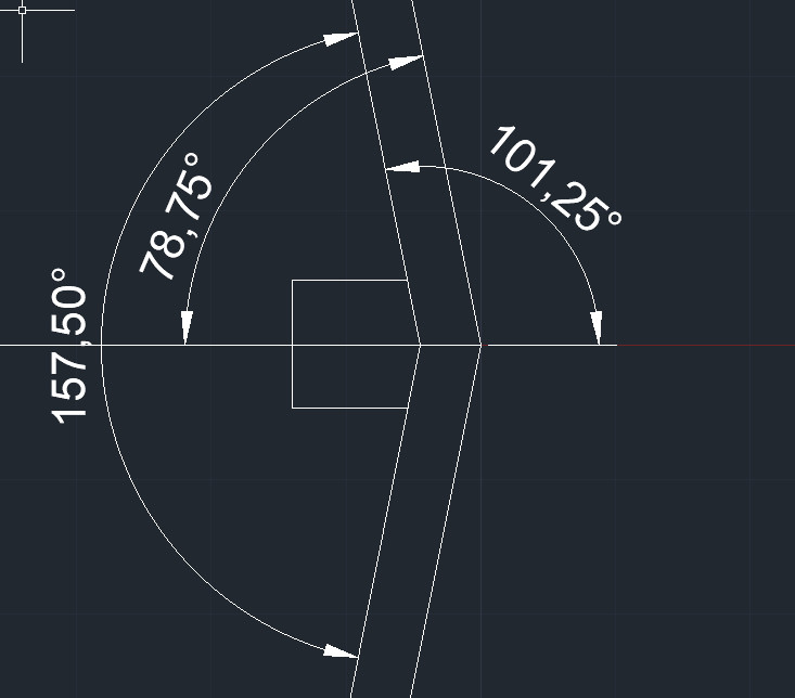

Nyt on vain jäljellä miten saada se kasaan tolppiin. Voinko kiinnittää kantavat palkit tolppiin sellaisenaan vai pitääkö minun ottaa jotain erityistä huomioon tässä?
Kaaviokuva, joka esittää kulmia ja mittauksia, kuten 157,50°, 78,75°, ja 101,25°, mustalla taustalla valkoisin viivoin.

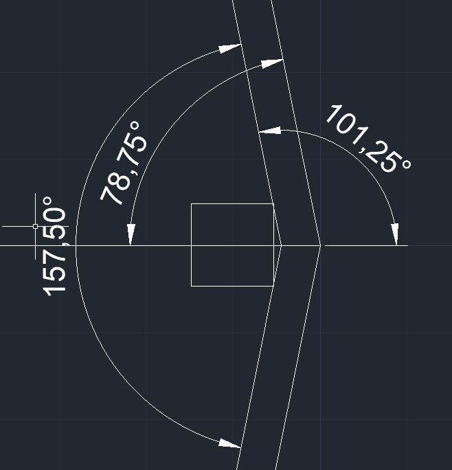

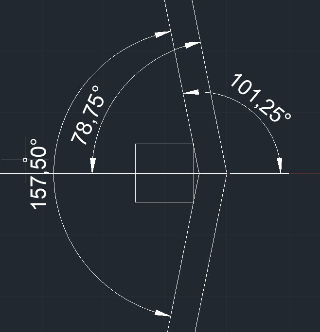

Jotain tällaista oletko ajatellut?
Sitten katkaistaan kantolinja 101,25 asteen kulmassa (tai 11,25 suoraa kulmaa vasten). Sitten olisin laittanut ruuvin kantolinan läpi, vinosti kohti pilarin keskikohtaa, jotta kaksi kantolinjaa vedetään toisiaan kohti. Mahdollisesti hieman viistottu pilaria, jotta ne ovat tasaisesti vastakkain.

Tomtom79 Tomtom79 sanoi:
Jotain tällaista ajattelitko?
Sitten katkaiset kantolinjan 101,25 asteen kulmassa (tai 11,25 suoraan kulmasta). Olisin sitten asettanut ruuvin kantolinjan läpi, vinoon kohti pylvään keskipistettä niin että kaksi kantolinjaa vedetään kohti toisiaan. Mahdollisesti hieman viistotut pylvästä niin että ne ovat tasaisesti vastakkain.
[kuva]
Mikä ohjelma tuo on?
ingenmansland ingenmansland sanoi:
Autocad. Mutta voi tehdä vastaavaa kaikilla CAD-ohjelmilla periaatteessa.
Jotain sellaista ajattelitko?
Sitten leikataan kantolinjat 101,25 asteeseen (tai 11,25 suorakulmasta). Sitten kiinnittäisin ruuvin kantolinjan läpi, vinoon kohti pylvään keskustaa, jotta kaksi kantolinjaa vedetään toisiaan kohti. Mahdollisesti viistoin pylvästä hieman, jotta ne makaavat tasaisesti toisiaan vasten.
[kuva]
Kyllä, juuri noin ajattelin. Tuhannet kiitokset avusta!!
