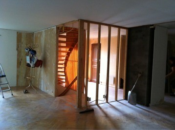

Voimmeko purkaa seinän? Kuvia on.

OK, kiva kuulla!ciia sanoi:
Joten piirustus ei täsmännyt kaikissa yksityiskohdissa silloin.
Ehkä on hyvä tarkistaa kaikki, missä olette sisällä ja "hääräilette", miten todellisuus vastaa karttaa.
PS
Jos ajattelette sahata jäljellä olevan voimakkaan säännön, voi olla hyvä ensin mitata tarkasti millimetrin tarkkuudella, mikä on etäisyys lattian ja katon välillä.
Sitten voitte nähdä, mikä ero tulee olemaan ennen - jälkeen.
Suurin ero tulee kuitenkin ehkä siitä, että lattia palkiston päällä voi tulla heiluvaksi kuormituksen aikana.
Mutta molemmat ilmiöt pitäisi tarkistaa; taipuminen ja heiluvuus.
Viimeksi muokattu:
Nyt meillä on ollut puuseppä siellä. Hän haluaa asentaa uuden liimapuupalkin savupiipusta parvekkeelle. Joten siihen aiomme mennä.
Nyt täytyy paljastaa kaikki.
Ei, kuvan piirustus ei ole se oikea. Mutta se oli ainoa, joka meillä oli käsillä
Emme ole vielä muuttaneet sinne, joten se on vähän hatusta tempaistu.
Huomasin myös, että kellarissa on samanlainen pylväs samassa paikassa ja sitten liimapuupalkki poikittain. Joten se tulee varmaan hyväksi

Oletko kysellyt keneltäkään muulta kuin vain siitä kirvesmiehestä, josta kirjoitat, hänestä, joka haluaa asentaa liimapuupalkin.. Nyt en näe mitä on toisessa kerroksessa, mutta jos sinulla on paljon kuormaa talvella täällä, kun katolla on paljon lunta, niin se palkki voi tarvita olla melko korkea, koska näyttää siltä, että siitä tulee vähän pituutta.. Joku voisi ehkä laskea kuormituksia hieman.
Jäsen
· Västra götaland
· 118 viestiä
Ajattelin vielä yhtä asiaa, pitäisikö parvekkeen sittenkin levätä liimapuupalkin päällä, sittenhän ei ole tilaa kun teräspalkki ei ole niin korkea, tarkoitan.. teillähän oli pystyssä oleva palkki ikkunoiden yli..
Ymmärrän itsekin, että se on melko paljon lisätyötä... mutta...
Eikö H-palkkia voisi jatkaa hitsaamalla sivut siihen?
Ensin hitsataan keskikohdat yhteen, sitten laipat, ja sitten sivut, niin että siitä tulee kuin 2 suorakaiteen muotoista kanavaa.
Sen jälkeen poistetaan tukipilari.
Mutta tähän liittyy enemmän purkutyötä - teräspalkin paljastaminen, palovaara hitsattaessa.
Lisäksi, jos lattiapalkit ovat cc60:llä, ei ole juuri lainkaan tilaa hitsata sivut.
Joten tämä vaihtoehto ei ole mikään todellinen vaihtoehto....
