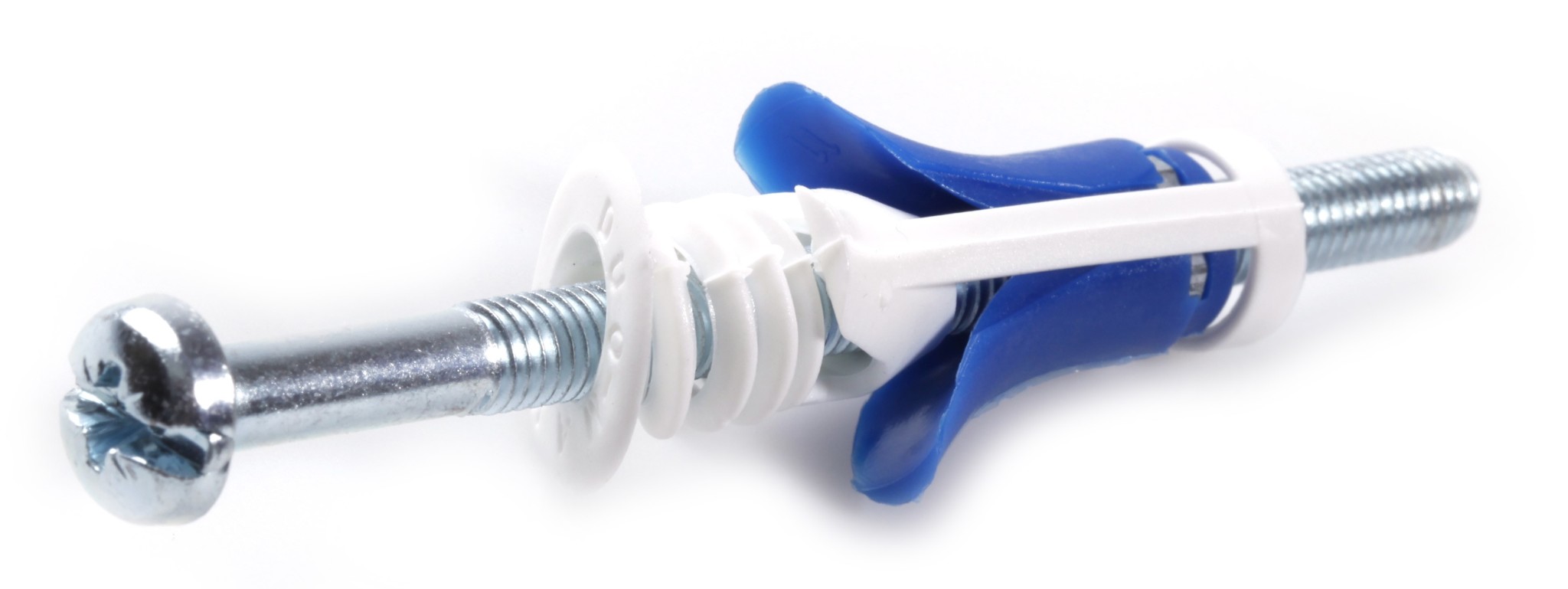

Vinkkejä tulppa valintaan palokipsilevyyn
Aion auttaa ystävääni asentamaan pystysängyn muutaman viikon kuluttua. Sellainen, jonka ruuvataan seinään ja nukkumaan mennessä sänky käännetään alas. En tiedä paljon, mutta tiedän, että siinä on 15mm palokipsi kaksinkertaisena, joten seinä on 30mm paksu. Tietysti ei löydy tukirakenteita tai sitten ne eivät sovi sivusuunnassa. Mitä tiedän, ei taida olla Molly-ankkureita 30mm paksuudelle? Toimisikohan Thorsman duomax siinä?
Elektroniikkahullu
· skåne
· 712 viestiä
Metalliexpanderi, saatavilla yksinkertainen, kaksinkertainen ja joskus kolminkertainen.
Joo, katso, sitä oppii koko ajan jotain uutta. En tiennyt, että Molly pystyi käsittelemään eri jännevälejä. Luulin, että yksinkertainen, kaksois-, kolminkertainen olivat kiinteitä mittoja.

Mollyproppia tulisi välttää mahdollisimman pitkään, monista eri syistä. Jos tarvitset kiinnityksen, joka kestää vaihtelevaa kirjoituspaksuutta ja huomattavasti suurempia kuormituksia kuin Molly, sinun tulisi käyttää toggleria (eri valmistajilta löytyy useita vaihtoehtoja).
http://www.imexab.se/toggler_plugg_skruv.html
Jo en ole itse mikään suuri fani Molly. Ehkä Max duo on parempi vaihtoehto sitten. Ehdottomasti toggler ja Hilti ovat samanveroisia, mutta mielestäni tuntuu hieman liioitellulta vaihtoehdolta!! Ja tuntuu siltä, että ostaa koko laatikon vain käyttämään 4 kpl.
Olen löytänyt hieman tietoa netistä kiinnityksestä ja näyttää siltä, että meidän täytyy ehkä ajatella uudelleen ja yrittää löytää koolaukset kuitenkin. Yhden sängyn mallin, jonka epäilen olevan kyseessä, ohjeissa kehotetaan kiinnittämään kulmaraudat kaapin päälle ja seinään. Näyttää siltä, että seinään kohdistuu melkoista kuormitusta. Jos kyseessä ovat irtonaiset kulmat, kuten luulin, ne pitäisi pystyä kiinnittämään kahteen/kolmeen niistä koolauksiin. Jos vain löytää koolaukset. Olen kokeillut aiemmin etsiä niitä ilmaisimella, mutta koska kipsiä on 30 mm, oletan, ettei ilmaisin tunnista syvyyttä. Seinä täytynee porata täyteen ruuveilla ennen kuin löytää ensimmäisen koolauksen.
Luulen, että se on iso no no saada näkyviä koolauksia seinän päälle
. En tiedä, onko olemassa ilmaisimia, jotka läpäisevät 30 mm kipsiä löytääkseen koolaukset. Ja jos ne ovat "tavallisia" kulmateräksiä, niiden pitäisi olla siirrettävissä sivusuunnassa kaapissa sopimaan koolauksiin. Ystävä ei saa hakea ennen kolmen/neljän viikon päästä, joten asennuksesta on vielä vain spekulaatioita, mutta kuten tavallista, tulee paniikki asentaa se heti.
