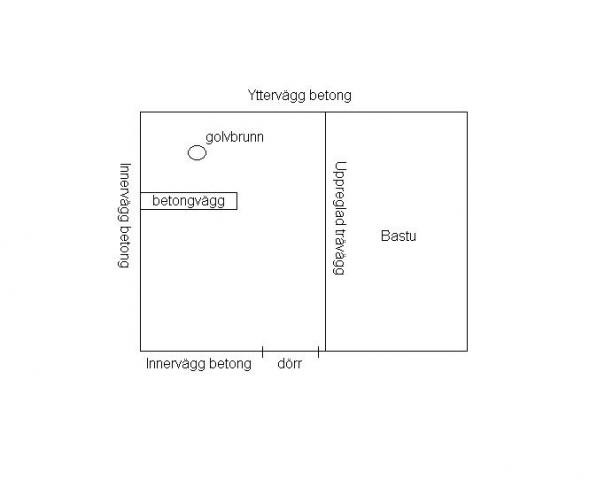

Hei Olen parhaillaan remontoinut huonetta, jossa on sauna ja suihku. Tämä huone sijaitsee kellarissa, joka on maanpinnan alapuolella. Talon salaojitus tehtiin kaikkien taiteen sääntöjen mukaan vuonna 2005, platonmaton ja kaiken muun kanssa.
Olen aikaisemmassa ketjussa saanut suosituksen vaihtaa lattiakaivon, joten sen aion tehdä.
Pohdin vedeneristystä, aion laittaa klinkkeriä koko lattialle (betonilattia). Aion laittaa nämä klinkkerit suoraan betonin päälle. Olen kuullut, että vedeneristettä ei pitäisi olla, koska se estää betonia hengittämästä.
Jotta vesi ei pääsisi nousemaan puurunkoiseen saunan seinään, mietin pitäisikö klinkkeriä nostaa kymmenen senttimetriä seinälle: Tämän senttimetrin taakse pitäisi laittaa vedeneristys ja lisäksi jotakin muuta materiaalia puun päälle. Olen kuullut, että vedeneristystä ei pidä laittaa suoraan orgaaniseen materiaaliin.
Sitten olen ajatellut laittaa kaakelia koko ulkoseinään sekä kahdelle muulle seinälle suihkutilassa. Aion laittaa kangastapettia varsinaisen pukuhuoneen seiniin.
Silloin luulisin, että pitäisi olla vedeneristys kahdella sisäseinällä suihkunurkassa, jossa on lattiakaivo, mutta ei ulkoseinällä, jotta se voi hengittää.

Siinäpä se, tässä otat sen esille.
Voin vain kertoa, miten olen tehnyt omassa samanlaisessa projektissani.
Kellari vuodelta 51, mutta uudelleen salaojitettu ja ulkoinen eristys vuonna 2006.
Vedeneristys suihkunurkkauksessa noin 1 m² lattialla (90*90 suihkuseinät) ja seinissä, 1 ulkoseinä ja yksi tiiliseinä saunan suuntaan.
Muuten minulla ei ole vedeneristystä paitsi uudessa väliseinässä saunan ja kylpyammeen välillä. Ei muovia saunassa, eristän vain sisäseiniä (ja kattoa), vain ilmaväli ja paneeli ulkoseinille.
Kaksi uutta lattiakaivoa, toinen suihkussa tiivisteellä ym., mutta kylpyammeelle täysin ilman vedeneristystä.
