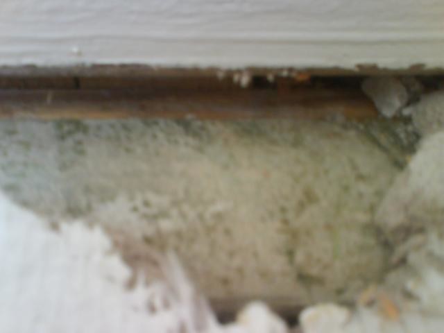

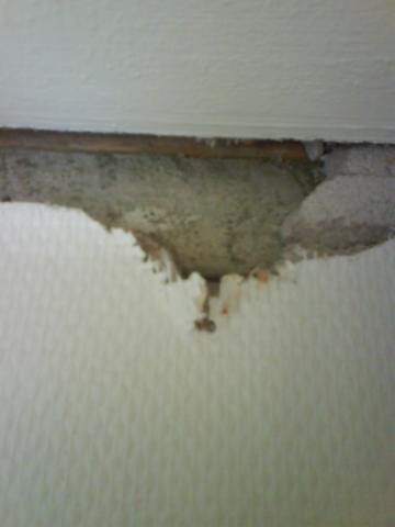

Olen nyt poistanut hieman rappausta nähdäkseni, miltä se näyttää. Katosta laskettuna siellä on noin 2cm lankku ja sen alla 5cm paksuinen kyllästetty lankku (hammarbandet?).
Pitäisikö nämä sahata aukon kohdalta vai tulisiko hammarbandet tukea palkilla, jotta loput rakenteesta pysyy tukevana?
Olisi sääli jättää se, koska palkki kulkee paljon alaspäin...
Ystävällisin terveisin
  • Kuvassa on seinän aukko, josta näkyy kerros rappausta ja sen alla oleva puupalkki.
  • Seinässä on reikä, josta näkyy vanha betonipinta sekä puinen lauta rakenteen sisällä.
