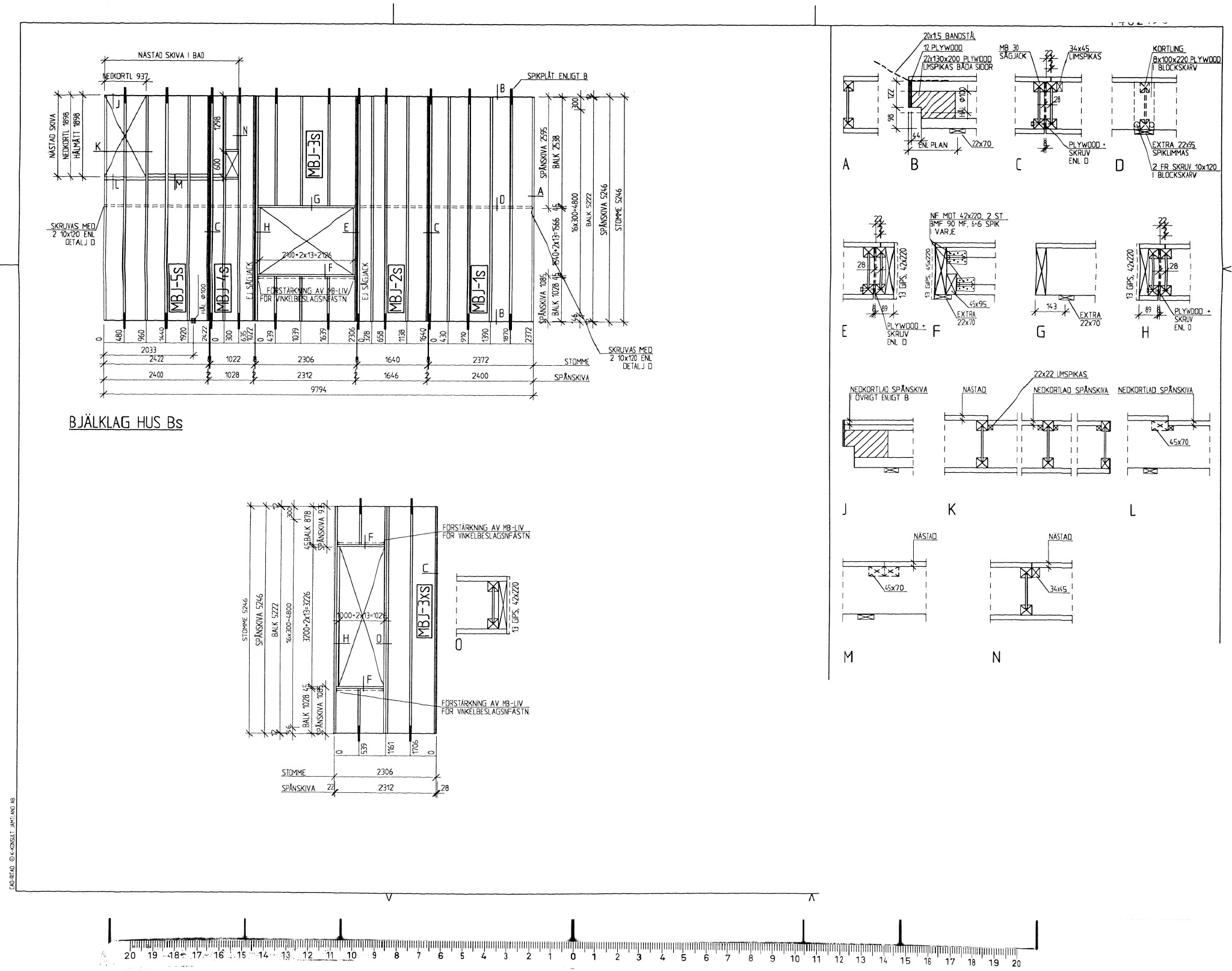

Hei Byggahus,
Olen hiljattain hankkinut talon, kaksikerroksinen rakennettu -98. Nyt talvella yläkerrassa oli viileää. Nyt olen päättänyt purkaa lattian (joka on joka tapauksessa kulunut) ja lattialastulevyn, jotta voin asentaa uritettuja lastulevyjä ja vesikiertoista lattialämmitystä.
Välipohja koostuu tänään hyvin yksinkertaisesti kevytpalkista, jossa on lattialastulevy, ja sitten lattia päällä. Paikoittain kuulostaa ontolta (kuten laatikko) kun kävelee. Rakennuspiirustuksessa näen, että siellä on jotain leveämpää palkkien välissä (600 mm) verrattuna muihin, katso kuva portaan ympärillä.
Mitä haluan tiedustella foorumilta, mitä minun pitäisi parantaa samalla kun välipohja on auki? Mitä "matalalla roikkuvia" parannuksia minun pitäisi harkita? Eristys äänieristyksen ja lämpöesteen osalta kerrosten välillä? Auttaako se lisätä tukia palkkien väliin siellä missä on erityisen leveää?
Kiitollinen vastauksista!

Niin paljon kuin voin nähdä, on vain yksi paikka, jossa on yli 600 mm, ja se on, kuten sanot, rappukäytävän kohdalla, ja siellä on 670 mm, muuten se on 600:sta alas 300 mm c/c lähteisiin sinun palkeilla, joten en näe suurempaa tarvetta lisätuille, ellet tunne, että se antaa periksi. Toisella puolella siitä välistä näyttää olevan kaksinkertaisesti kevyet palkit ja yksi sääntö koko matkan (katso leikkaus E).
Antaako lattia periksi siinä kohdassa, jossa sinulla on hieman suurempi väli? Jos on, ehkä täydentävä sääntö on paikallaan siellä, mutta ei muuten, talo ei näytä niin leveältä ja siellä on keskiseinä, joka tukee lattiaa, jos en tulkitse piirustusta väärin.
Kun kyseessä on eristys ylä- ja alakerran välillä, ei ole mitään suurempaa syytä, ellei alakerta ole lämmittämätön, mutta ääntä varten voi olla järkevää lisätä jotain raskasta irtoeristettä, kuten selluloosakuitua. On olemassa myös askelääntä vaimentavia levyjä, joita voi laittaa lastulevyn ja parketin väliin, mutta en tiedä, miten ne vaikuttavat lattialämmitykseen.

Ei, en koe lattian taipumista. Toisaalta on selkeä "laatikkoääni", kun kävelee siinä. Tämä voisi mahdollisesti korjaantua lisäritilällä, kuten sanot, tai lisätuilla (?).
Joten eristetään vain äänenvaimennuksen vuoksi? Tutkin askeläänilevyjä tarkemmin.
Kiitos!
Äänieristykseen ja askeläänieristykseen halutaan korkea paino välipohjalle. Täyseristä raskaalla eristeellä (esim. kivivilla). Sen jälkeen asenna niin paljon lattiakuitulevyä ja lattialevyä kuin mahtuu. Mitä enemmän kerroksia, sitä parempi.
Askeläänimatto ei valitettavasti juuri auta kevyissä puuvälipohjissa. Ne ovat tehokkaita vain 500 Hz:stä ylöspäin. Ongelmat kevyissä puuvälipohjissa esiintyvät hyvin matalilla taajuuksilla.
