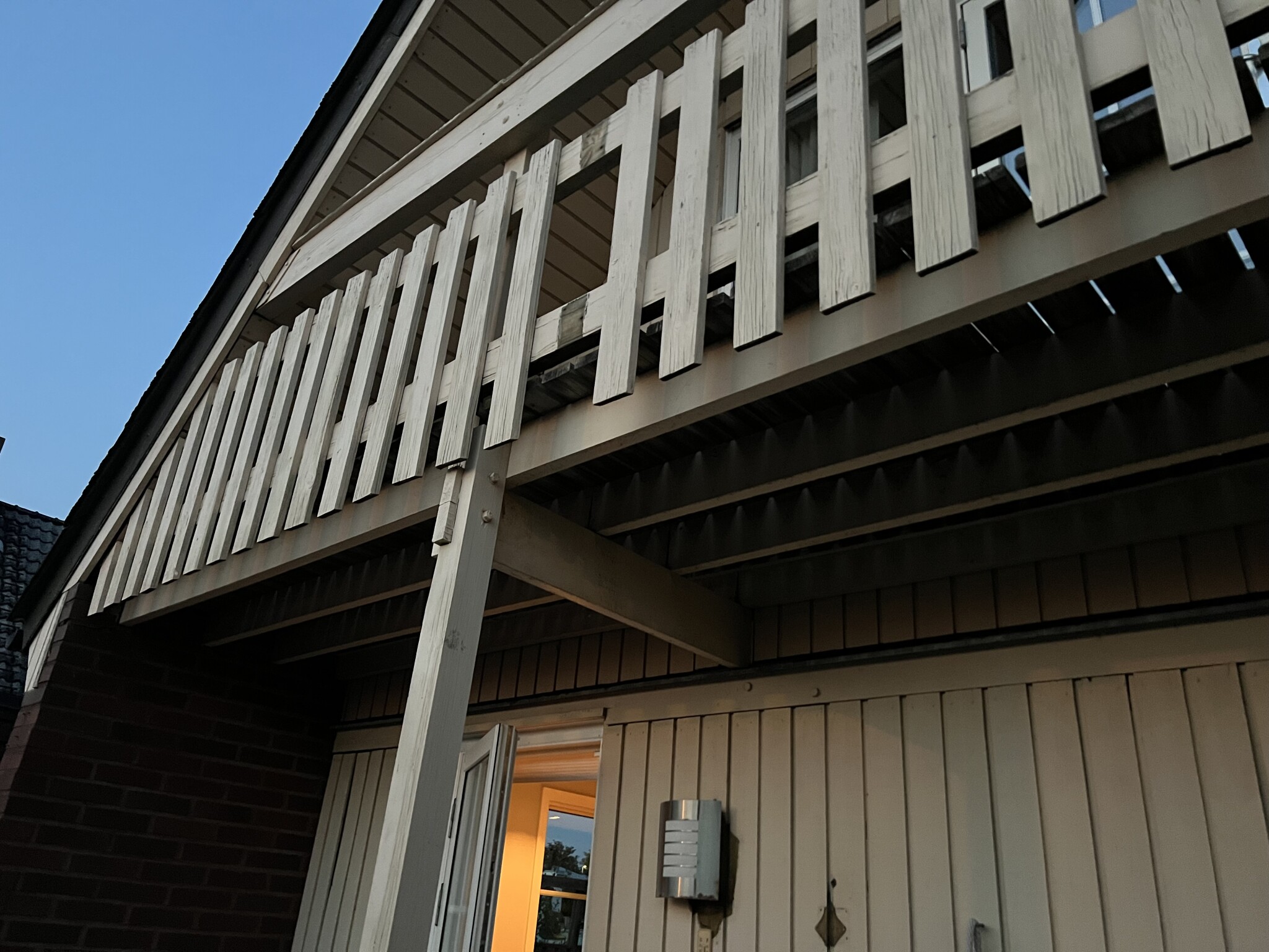

Minulla on parveke, jossa on pitkittäisiä kantavia lankkuja. Näitä tukevat kaksi paksumpaa palkkia julkisivun ja pylväiden välillä.
Siksi laudoitus on poikittain, ja sen päätypinta on näkyvissä ulospäin. Ei kaunista eikä käytännöllistä mielestäni..
Miten asennan uuden laudoituksen pitkittäin?
Korkeus parvekkeen lattiasta parvekkeen oveen on noin 3 cm. Eli on mahdollista laittaa uusi laudoitus nykyisen päälle, mutta onko se kestävä ratkaisu?
Olisin voinut tehdä ristikon, mutta jos haluan säilyttää kuormituksen tasaisesti, niin silloin rimoituksen pitäisi olla samalla CC:llä kuin kantavat lankut. Eli todella paljon rimoitusta.
Täytyykö minun muuttaa koko rakenne?

Jos vain ulkonäkö häiritsee, voisit laittaa kulmalistan pitkälle sivulle. Tietenkin käsittele se ensin sekä maalilla/lasurilla että öljyllä.
https://www.hornbach.se/p/hornlist-...AS7ToNtvnVGbx5GaizimgyN-Ax6gm7ChoCpSAQAvD_BwE
Tai vain ruuvata rima ulkoreunaan.
https://www.bauhaus.se/lakt-vida-tr...VQ7qAhilWRW4imBCeepUnsFzT9jiOm0RoCiGkQAvD_BwE
Jos haluat saman korkeuden lattiassa mutta laudoituksen pituussuunnassa, sinun on muutettava lattiarakennetta, se on ainoa tapa.Jaegermeister sanoi:

Minulla ei ole ongelmia parvekelattian kaltevuuden kanssa. Ongelmani on lähinnä se, että mielestäni se on ruma. Toiseksi en halua paljon päätä ulospäin. Se saa paljon siipeensä.J jonaserik sanoi:
Kiitos ehdotuksesta. Mitä en maininnut on, että pystypaneeli julkisivussa vaihdetaan vaakasuoraan. Sitten on luonnollisempaa astua pitkittäiseen terassiin mielestäni. Parvekkeen alapuolella on myös pitkittäinen terassi.Ossian K Olsson sanoi:
