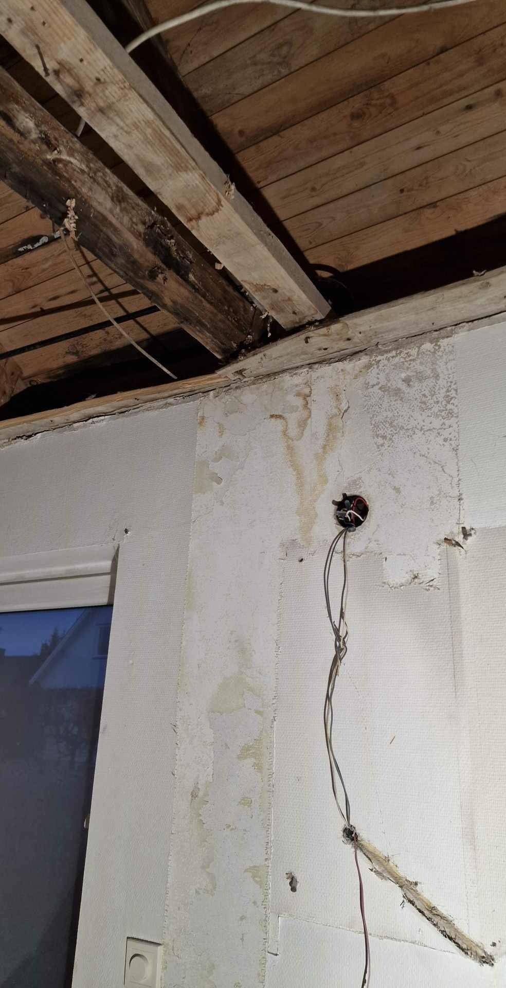

Irrotin sisäkaton remonttikohteessani johtuen epäillyistä epätasaisuuksista katossa. Kuten epäilin, koolaus näytti merkkejä kosteudesta, mutta oli nyt kuivunut. Irrotettuani koolauksen löysin sahanpurueristettä ja kutsuin paikalle imuriauton. Nyt kun kaikki on näkyvillä, näkee koko matkan ylös ulkokaton alusrakenteeseen. Näyttää siltä, että vettä on pitkään vuotanut yhdessä kattotuolissa ja valunut sitä pitkin ulkoseinään asti.
En tiedä paljon seinän rakenteesta. Mitä mieltä olette, onkohan siellä eristeitä, jotka ovat voineet vahingoittua vedestä? Ja pitäisikö minun avata seinä vai voinko jättää sen rauhaan? Kyseessä on tiilitalo vuodelta 1957.
  • Kattoon purettu rakennetta, jossa näkyy paljaita kattoparruja ja kosteusjälkiä, sekä rikkinäinen seinäpinta johdoilla.
Todella vaikea vastata.. Vesi voi kulkea pitkälle.
Huomioiden laajat työt joita teette, olisin poistanut levyä sisäseinältä ja tutkinut varmistaakseni.
Onko ulkokatto korjattu?
