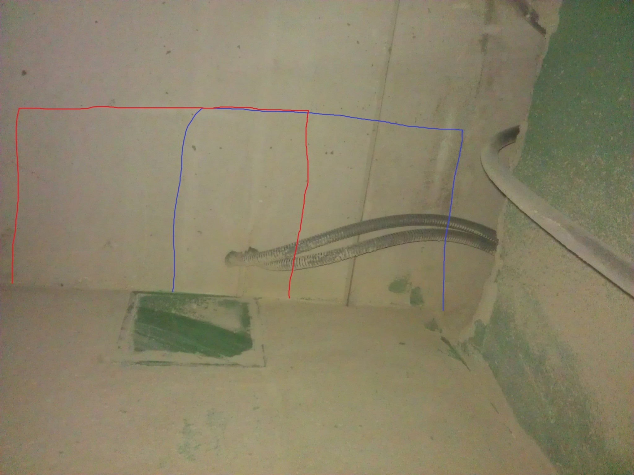

Aion tehdä reiän kevytbetonilattiaani ja olen hieman epävarma siitä, miten minun pitäisi tehdä reikä.
Pitäisikö minun tehdä reikä sinisen tapaan kahden Blockin väliin?
Vai pitäisikö minun keskittää se ja tehdä se punaisen tapaan yhteen blockiin?
  • Seinässä olevat punaisella ja sinisellä merkatut alueet, keskellä metalliputkia.

Mikä varten reikä pitäisi olla?
Onko seinässä kaapeleita/putkia?
Sinähän voit vain päättää, missä reiän pitäisi olla?
Kun reiät ovat niin suuria, tarvitset todennäköisesti vaihtelevuutta.
Muistan heikosti, että on mahdollista tehdä pyöreä reikä, jonka halkaisija on puolet elementin leveydestä. Tarkista asia suunnittelijalta tai valmistajalta.
Mihin tarvitset jättireikää?
Se ei ole tie, vaan kerros kellarin ja yläkerran välillä. Reitin pitäisi olla kaikille putkille sähkökeskukseen ja verkkoon sekä äänelle ja kuvalle. Tulee varmaan useita putkia.

Weberilla on lattiaelementtejä Leca.
Pitäisi olla suunnilleen samat ominaisuudet.
Sen perusteella mitä olen lukenut kevytbetonilattialaattojen rei'ittämisestä, on suositeltavinta tehdä reikä elementtien saumakohtaan, sillä raudoitus sijaitsee keskitetysti jokaisessa elementissä.
Katso 10. sivua (s 136) www.yxhult.se/_pdf/bjalklag_s127-142.pdf
