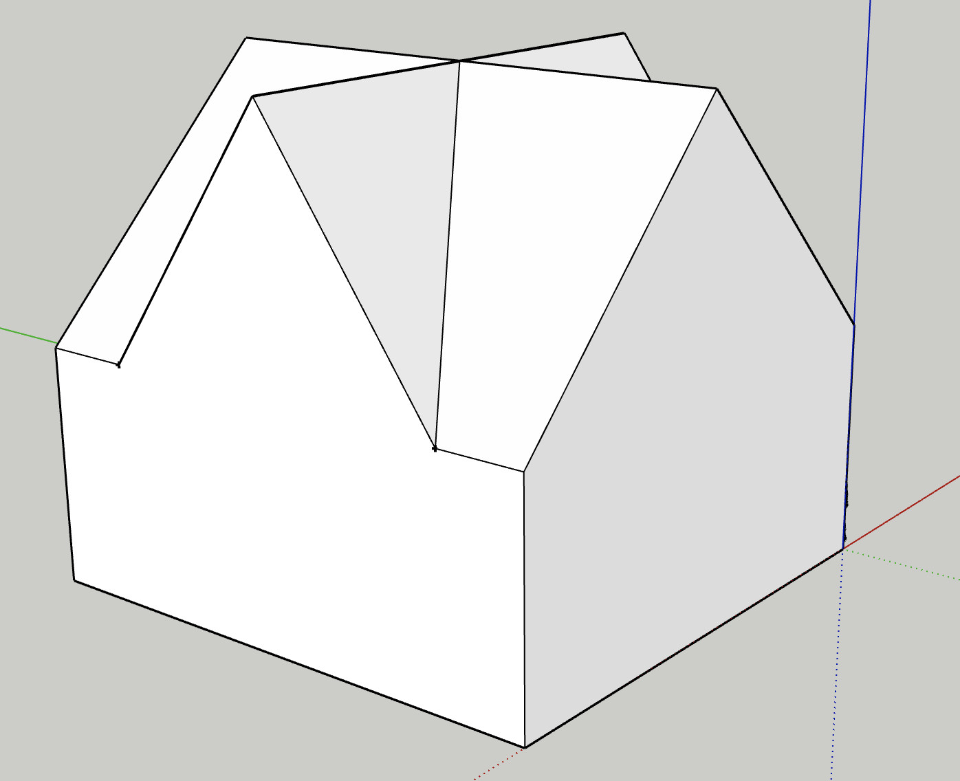

Onko kenelläkään kokemusta tai ajatuksia siitä, miten alakerran päälle rakennetaan ns. ristikatto?
Kuvassa on yksinkertainen 3D-malli, jossa on risteäviä kattorakenteita, mahdollisesti sekelskiftetyyliset korstak-ja satulakatto ideat yhdistettynä.
Olen nähnyt vuosisadan vaihteen taloja, jotka on rakennettu tällä tavalla, ja olen kiinnostunut rakentamaan uuden samalla tyylillä.
Kysymys: Miten itse kattoratkaisu rakennetaan? Kattotuolit kuten perinteisessä harjakatossa, jotka sitten "leikataan" ja rakennetaan ulkonevilla osilla? Korkeus katosta on noin 5 metriä räystäältä, joten puhumme suhteellisen suuresta rakenteesta.
HUOM! Kysymys koskee rakenteellista ratkaisua, ei sitä, saako tämä talo rakentaa Ruotsin asemakaavan sisällä nykyisen kaavoitus- ja rakennuslainsäädännön vuoksi jne.

Olet oikeassa. Korjaan kysymystekstini yläpuolella. Tämä kysymys on täysin erillään rakennusluvasta ja rakennuskorkeudesta. Ymmärrän, että nämä ovat erillisiä rajoituksia jne., mutta tällä hetkellä en halua ottaa huomioon sellaisia mahdollisia rajoituksia. (Olen ratkaissut asian omassa tapauksessani).
Meillä on harjan suuntaisia palkkeja, joihin kattotuolijalat lepäävät (palkkien pilareilla) sekä pääkatolle että frontonien osalta, yhdessä valetun lattiarakenteen kanssa, joka ottaa jännitysvoimat.
Ei pitäisi olla mitään kummallista, että suunnittelija kehittää ratkaisun niiden edellytysten mukaan, joita ajattelette.
