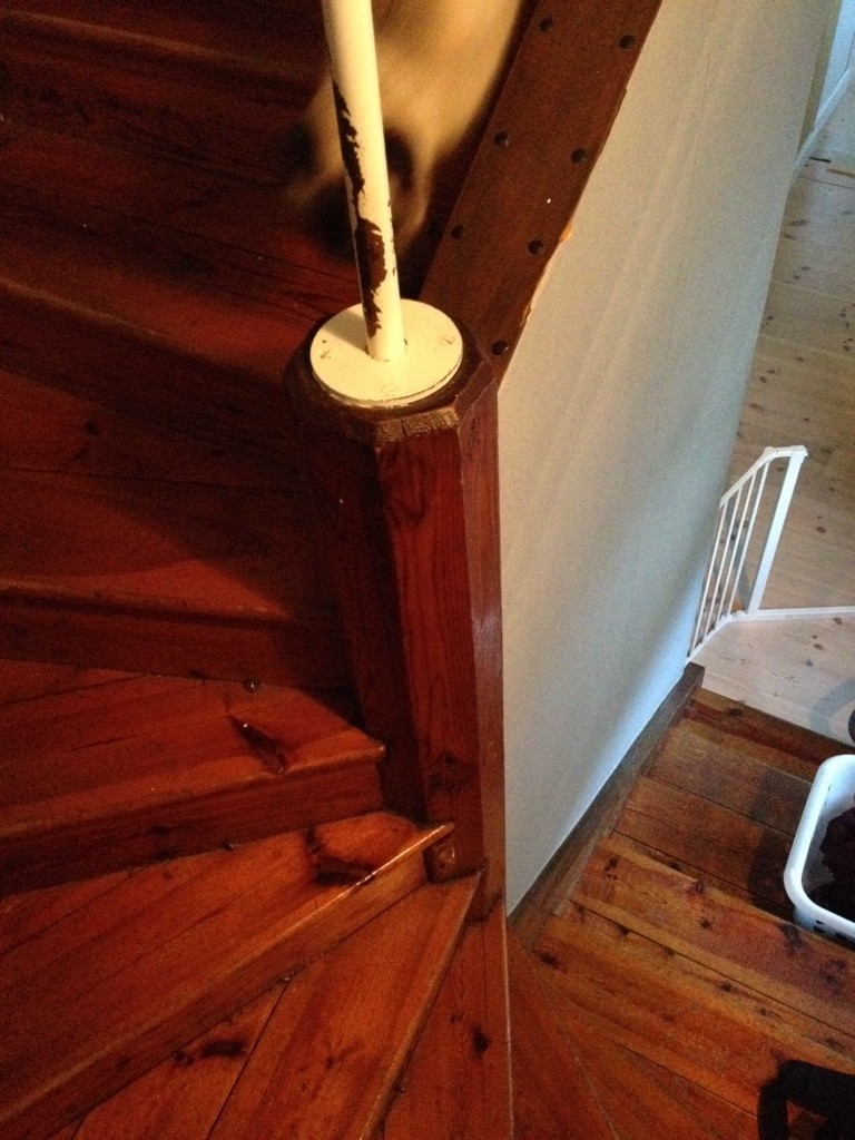

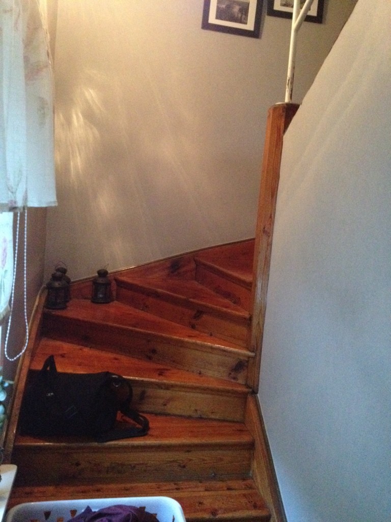

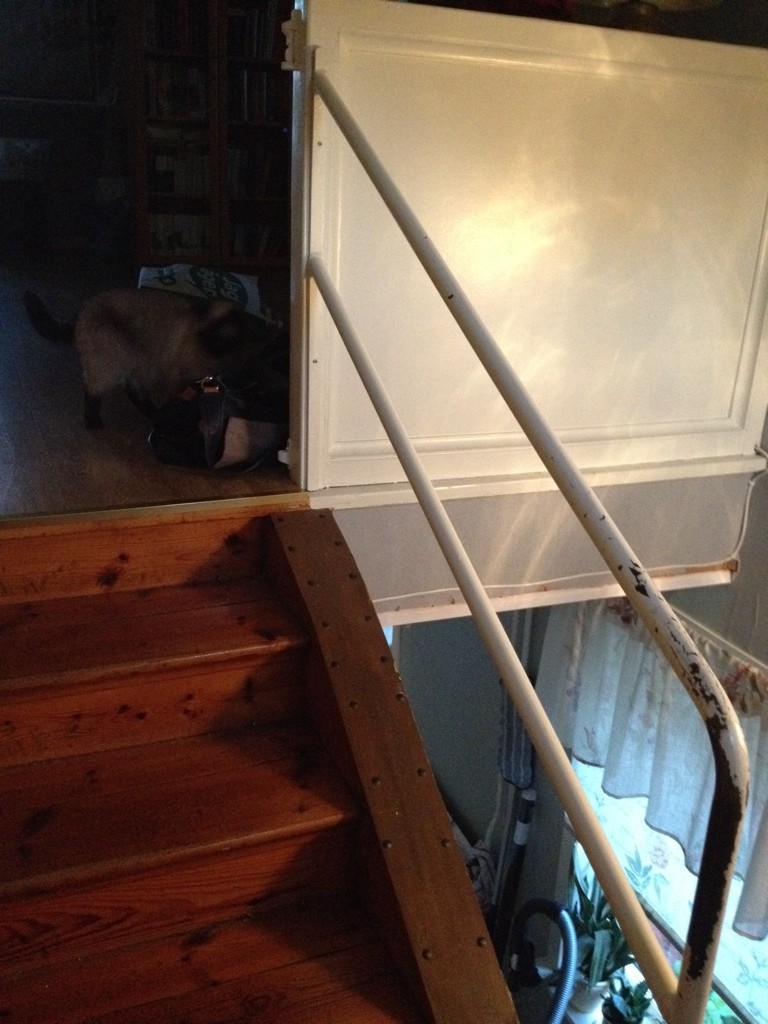

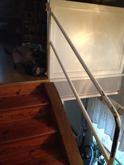

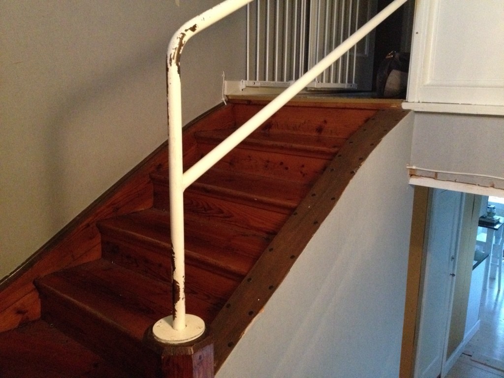

Meidän täytyy korjata portaikon kaide sisäportaassamme, koska poikamme alkaa pian kontata siinä. Kuten kuvista näkyy, kaide on yksinkertainen metallirakenne eikä anna lainkaan suojaa. Yläosa on täysin peittävä, joten siellä se toimii.
Sisäportaiden metallikaide puun värisissä portaissa, kaide tarvitsee lisäsuojaa. Yläosassa portti.
Kissa tutkii metallikaiteen vieressä olevaa laukkua sisäportaiden yläpäässä, jossa puinen porras johtaa alemmas. Yläkulmasta otettu kuva puuportaikosta, jossa on vaurioitunut metallikaide. Keskipylväs, seinä ja puulattia näkyvät.
Sisäportaikko puisilla askelmilla, metallikaide oikealla, seinällä tauluja ja portailla useita esineitä.
Onko kenelläkään ajatuksia ratkaisuista? Helpoin tapa on laittaa säleitä olemassa olevaan metallikehikkoon, mutta se on varmasti myös rumin vaihtoehto. Tehdä uusi alempi kaide vain, miltä mahdollinen kiinnitys näyttää keskuspylväässä? Jos uusii kaiken, miten kiinnitetään vapaat kulmatolpat lattiaan ilman, että ruuvit näkyvät? Olen kiinnostunut kaikista ideoista.

Löysin tällaisen, (tämä Biltemasta, ehkä paikallisesta rautakaupasta löytyy myös), tätä pitäisi voida käyttää tolpan kiinnittämiseen?
Sitten aion luultavasti yrittää tehdä kokonaan uuden kaiteen.

Rakenna se uudelleen muutamalla levyllä, jotka maalaat.....
Irrota koko kaide ja vie se metallipajaan/seppään. Anna hänen hitsata putki alareunaan ja jotain väliin. Ehkä siksak-kuvio ohuemmalla pyörötangolla.
  • Tykkään
Fred vom Jupiter
Larsa sanoi:
Irrota koko kaide ja vie se metalliverstaalle/seppälle. Anna hänen hitsata putki alareunaan ja jotain väliin. Ehkä siksak-kuvio ohuemmalla pyörötangolla.
Nja...ei pitäisi olla mitään vaakasuoraa, jota voisi kiivetä...parempi pystysuorilla putkilla siis.....
Kiitos vastauksista. En ollut edes ajatellut metallikaiteen muuttamista. Olin täysin suuntautunut puukaiteeseen..

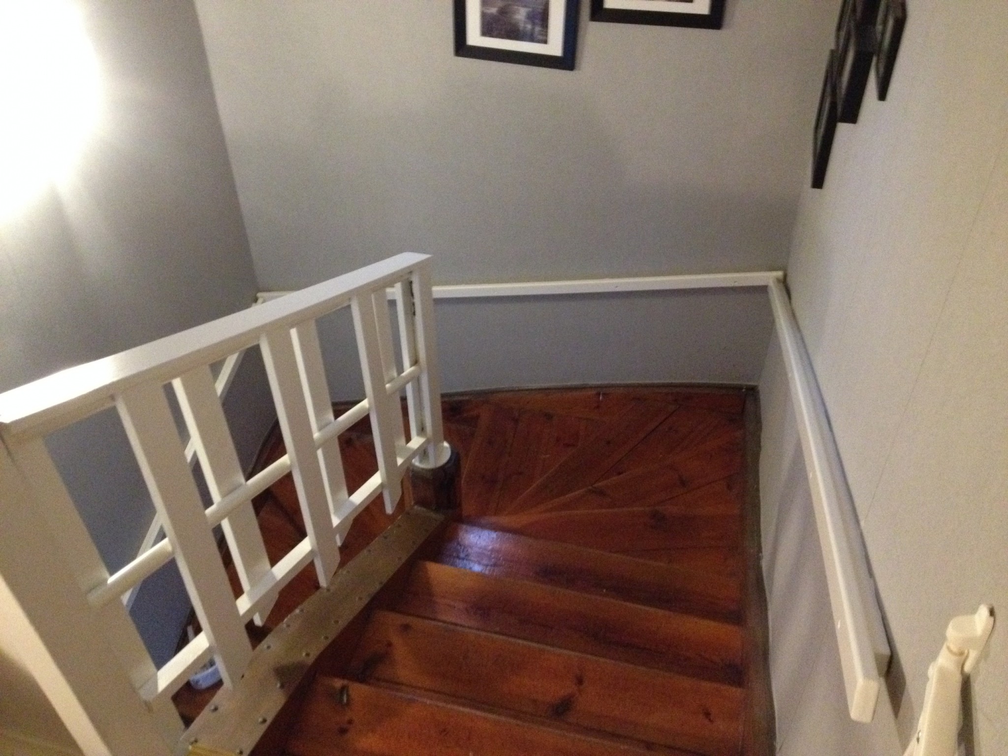

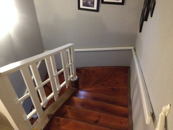

Valkoiseksi maalattu portaikko ja kaide. Kaide on matalampi kuin tavallisesti, suunniteltu lapselle. Seuraava vaihe on portaiden hionta.
Ajattelin vain näyttää, miltä se näyttää nyt 15 kuukautta myöhemmin..
Kaide tuli keväällä, mutta nyt se on myös maalattu. Käsikaide on mukautettu pojalle, joten se on alempana/pienempi kuin yleensä..
Seuraava askel on hioa portaat..

Oletko tarkistanut, että pylväiden välinen etäisyys ei ole yli 10 cm? En oikein ymmärrä, miksi pylväät ovat vanhan metallikaiteen kummallakin puolella. Tämä tekee avauksista suurempia ja kaiteesta kiipeilykelpoisemman. Olisin suosinut ratkaisua, jossa pylväät on kiinnitetty metallikaiteen oikealle puolelle (kuvassa) tai vaihtoehtoisesti molemmille puolille koko matkalta vastakkain (ei joka toinen).
Se on 10 cm viistosti kahden lankun välillä.
Halusimme tehdä siitä mahdollisimman kevyen ja valoisan, siksi viistopäivitys. Mietimme useita vaihtoehtoja.
Näyttää paremmalta todellisuudessa kuin kuvassa.. :)
D
jackt sanoi:
Se on 10 cm diagonaalisesti kahden lankun välillä..
Halusimme tehdä siitä mahdollisimman kevyen ja valoisan, siksi diagonaalinen asettelu. Mietimme useita vaihtoehtoja.
Jos lankkujen välillä on 10 cm diagonaalisesti, kaikki on hyvin! Juuri sen vuoksi, että se näytti niin ilmavalta, olin hieman mietteliäs.
