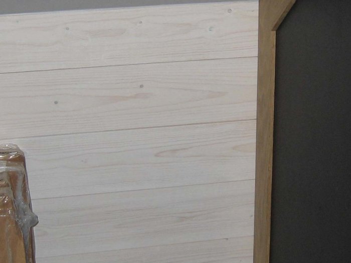

Hei kaikille remontoijille,
Aikomuksenamme on remontoida pieni aarteemme, joka on rakennettu makuulankkujen kanssa ja olemme nyt poistaneet kaikki vanhat lastulevyt ja vastaavat sisäseinistä niin, että epätasaiset hirret tulevat esiin. Ideamme on naulata höylättyä raakaponttia seinille ilman, että tarvitsee naulata koolauksia, mikä mitoitus pitäisi silloin olla raakapontille?
Kuivuuko raakapontti ja jättää rumia rakoja muutaman vuoden kuluttua?
Mistä voi ostaa hyvää höylättyä raakaponttia kohtuulliseen hintaan? Voiko luottaa laatuun Byggmaxissa, Bauhausissa jne?

Höylätty raakapontti tunnetaan nimellä slätspont, ja sitä voi tilata oikeista puutavaraliikkeistä.
Kyllä, se tulee kutistumaan.
Harkitse Byggmaxin ohutta mäntylattiaa. 14*120, jos muistan oikein. Lattia on kuivattu ja muoviin kääritty, ja siksi se kutistuu huomattavasti vähemmän kuin slätspont.
"Jousi" pitäisi olla se osa lankussa, joka työntyy viereiseen lankkuun. Jos asennat sen ennen maalaamista, on riski, että puu kutistuu niin, että näkyviä rakoja ilmestyy. Ei siis näytä hyvältä, jos niitä ei ole maalattu.

Jos et pidä raosta, unohda tasapontti. Jopa parhaassa puurakentamossa puu on niin kosteaa, että saat kunnon raot.
Valitsin ostaa toisen lajitelman tavallista Siljan-puulattiaa. Se on ainakin "huonekalukuivaa" ja kutistuu vain vähän. Byggmaxin lattia on luultavasti kustannustehokkain vaihtoehto.
Jos pienet halkeamat eivät haittaa (ne näyttävät itse asiassa hieman eläviltä), tasapontti on erinomainen vaihtoehto. Osta päätyuritettua puuta, niin hukka on vähäistä.
okei kiitos avusta... joo raot ovat okei joten aion tutkia valikoimaa ponttilaudoista Brägår'nissa täällä kaupungissa
jos heillä edes on niitä... mutta raakapontti kai on kuitenkin höylätty yhdeltä puolelta, koska toinen puoli on niin sileä ja hieno vai olenko ihan hakoteillä?
