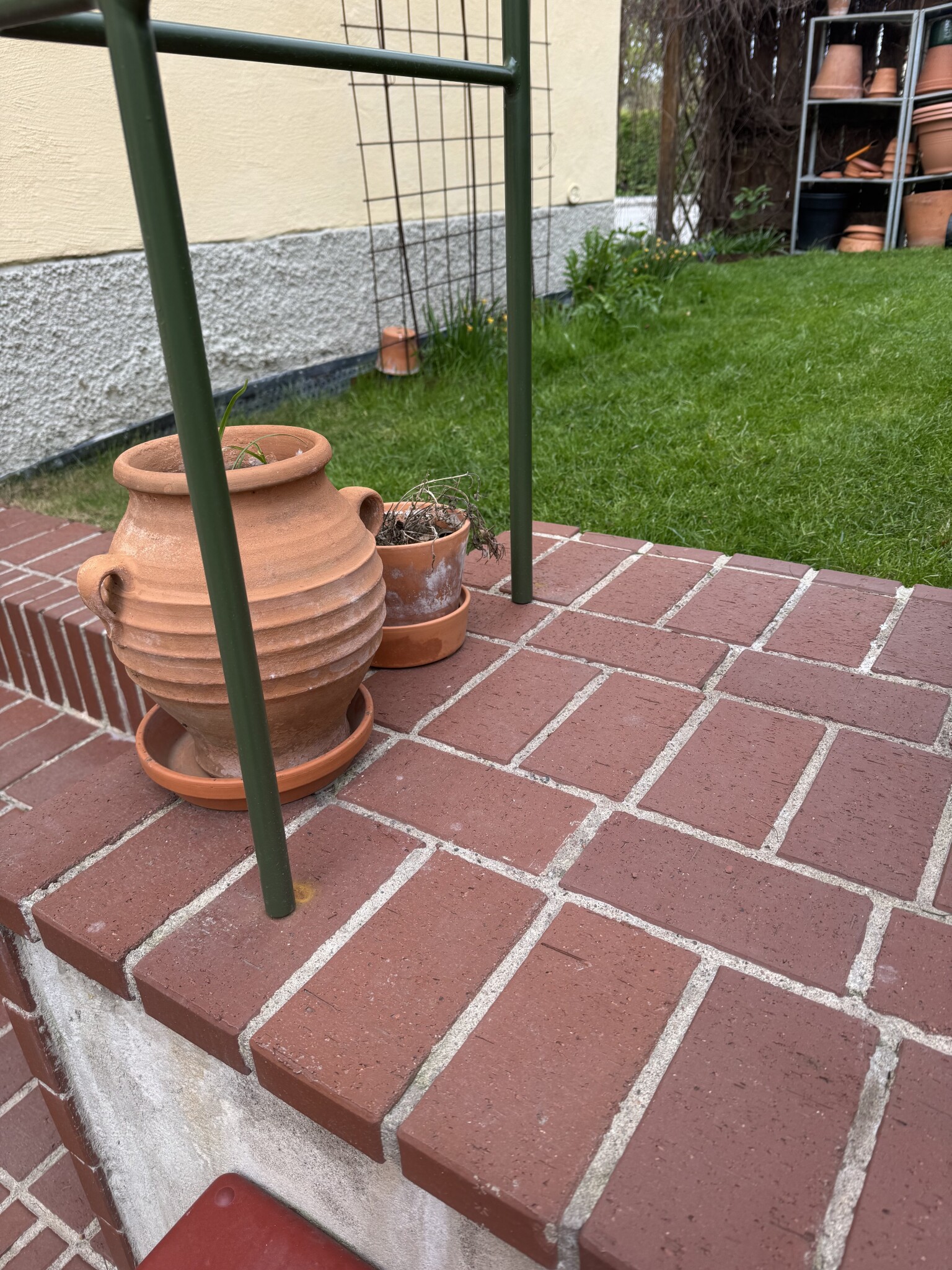

L Ludens #1 Jäsen · 1 viesti 8 tou 2025 klo 09:10 Ludens Jäsen 1 viesti 8 tou 2025 klo 09:10 #1 Hei! Aiomme asentaa takorautakaiteen, jossa on 22 mm reiät. Olen huolissani siitä, että tiili halkeaa tai lohkeaa, jos poraan vain tavallisella iskuporakoneella. Onko jollain kokemusta tästä, miten pitäisi toimia? Kiitos!! #pora #porata #reikä
P Prodigys #2 Jäsen · Bosarp · 2 290 viestiä 8 tou 2025 klo 09:14 Prodigys Jäsen Bosarp 2 290 viestiä 8 tou 2025 klo 09:14 #2 Aloita pienellä reiällä, noin 5mm, ja suurentaa sitä muutamassa vaiheessa.
AXS #3 Jäsen · Sthlm · 2 904 viestiä 8 tou 2025 klo 09:15 AXS Jäsen Sthlm 2 904 viestiä 8 tou 2025 klo 09:15 #3 Poraa reikäsahalla! Voit asettaa 22mm reiällä olevan listan kohtaan, missä aiot porata, jotta se ohjaa reikäsahaa, ja vältät ohjausreiän. Jos haluat porata tavallisella poralla, aloita pienemmällä poralla ja jätä isku pois.
