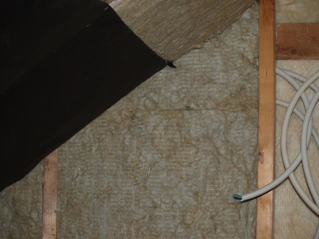

Tarvitsenko asentaa koolauksia seinäpuiden väliin katon kohdalle levyjen kiinnittämistä varten? Käytössä cc600 ja sen päälle tulee lastulevyä ja kipsiä. Aina on jotain, mitä on unohtanut...
  • Vinoeriste ja puurunko seinässä; sähköjohtoja kulkee oikealla.
Hei, minulla oli sama kesämökissäni, jonka rakensin viime kesänä. Naulasin vinosti säännön samaan kulmaan kuin kattokaltevuus, jotta on jotain kunnollista, mihin kiinnittää OSB-levy. Samalla tavalla ylös kattoon. Vähän hankalaa, mutta vaivan arvoista.
