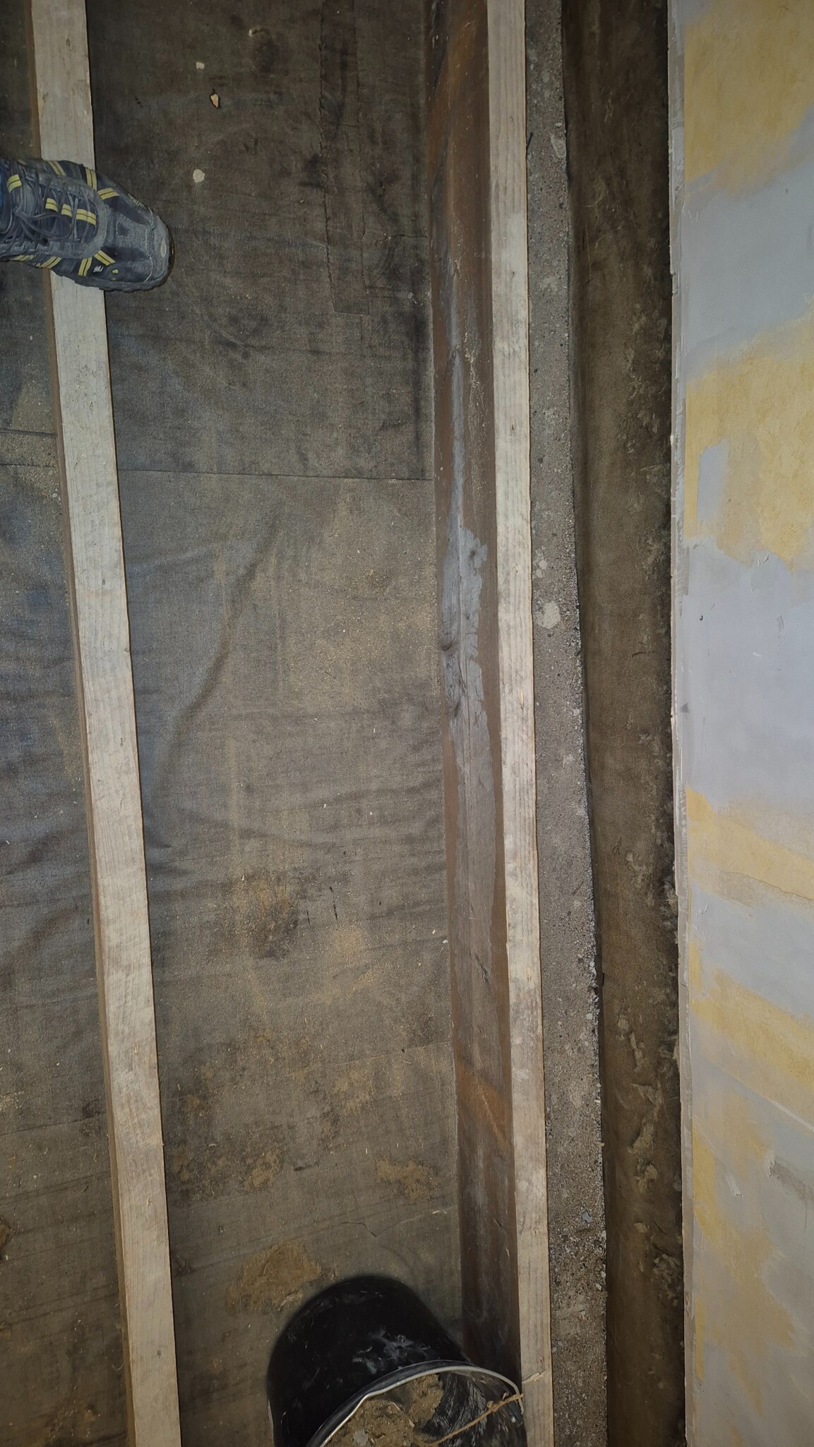

Olen juuri purkanut lattian talomme lisäosasta.
Lisäosa on vuodelta 1968.
Huomaan, että palkisto ei ulotu täysin sisään. Jos asennan lattian tähän, saan n. 25 cm:n ylityksen.
Puutavaran mitat ovat 220x50mm.
Viimeisen puutavaran sisäpuolella on kellarin valettu ulkoseinä.
Mikä on helpoin tapa vahvistaa tukea lähellä seinää?
Ajattelen, että voisi olla parasta asettaa puutavara kellarin valetun seinän päälle, ja sen alla olisi joku tervapaperi. Lisäksi pari poikittaista puutavaraa kiinnitetään olemassa olevaan rakenteeseen.
Mutta 220 mm on vaikea löytää.
Vinkkejä?

Etkö voi ruuvata sääntöä seinään? Luultavasti helpompaa saada vaakasuoraan kuin asettaa sääntö kellarimuuriin.
45x220 on muuten vakiodimensio, jonka löydät jokaisesta sahaamosta.
Seinään kiinnittäminen oli ensiajatukseni. Mutta ilmeisesti oli erittäin suositeltua, ettei lattianpainetta kannateta millään tavalla seinällä.mexitegel sanoi:
Aina vaihtoehtona 220 mm:lle 45x95 / 45x120 / 45x145 tulisi toimia erinomaisesti. Niiden alle sijoitetaan sopivalla etäisyydellä palat. Poikittaiset voivat olla samassa mitassa (95/120/145). Eihän tässä voi olla kyse mistään mainittavista kuormista, jotka painavat vain viimeisen lattiahirren ulkopuolella olevien 25 cm kohdalla, vai kuinka?
Palojen avulla on helpompi saada oikea korkeus, jos kellarin seinä on epätasainen.
Jos jostain kummallisesta syystä ei onnistu kiinnittää seinään, pitäisi olla mahdollista kiinnittää kulmaraudat kellarin seinään niin, että sääntö on kiinnitetty eikä voi liikkua mahdollisen dynaamisen lattian kuormituksen seurauksena.
