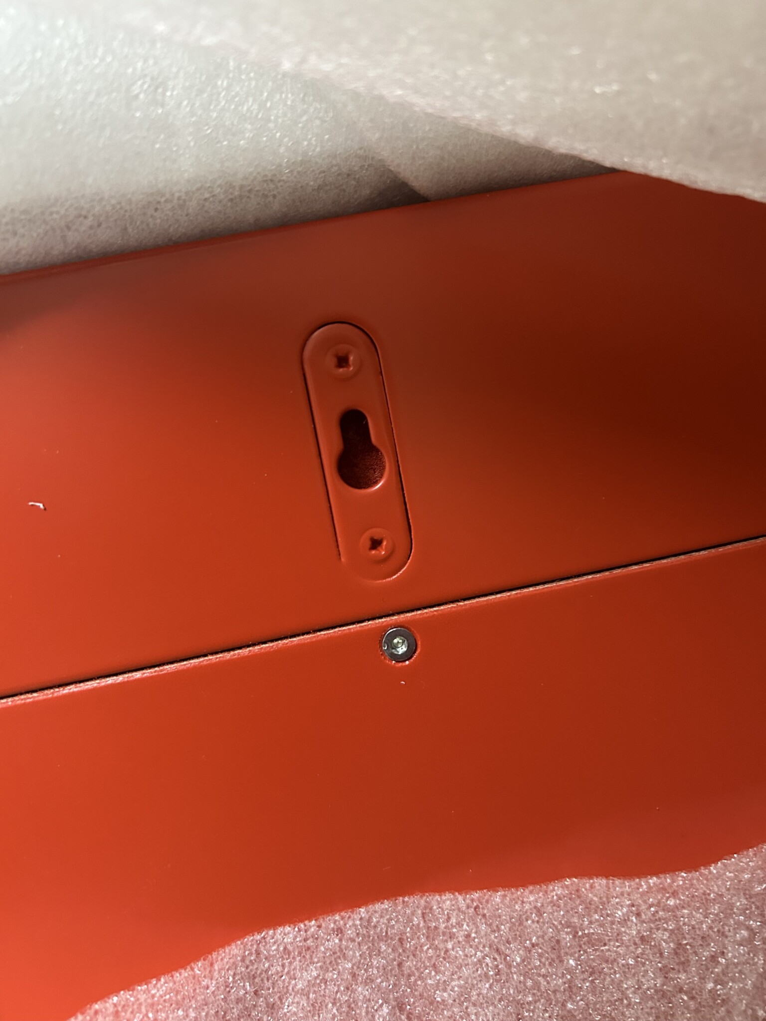

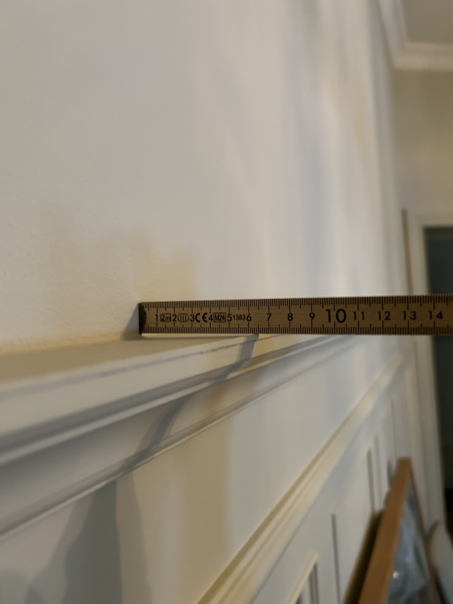

Aion kiinnittää 13 kg painavan peilin ainoastaan yhdellä kiinnikkeellä tiiliseinään, ja se on ripustettava paneelin päälle, joka on noin 1,7 m korkeudella seinää pitkin. Paneelissa on ylhäällä "lista", jonka peili pitää mennä ulkopuolelle, mikä tarkoittaa, että ruuvin täytyy ulottua noin 7 cm seinästä, jotta peili voi roikkua (katso kuva 1).

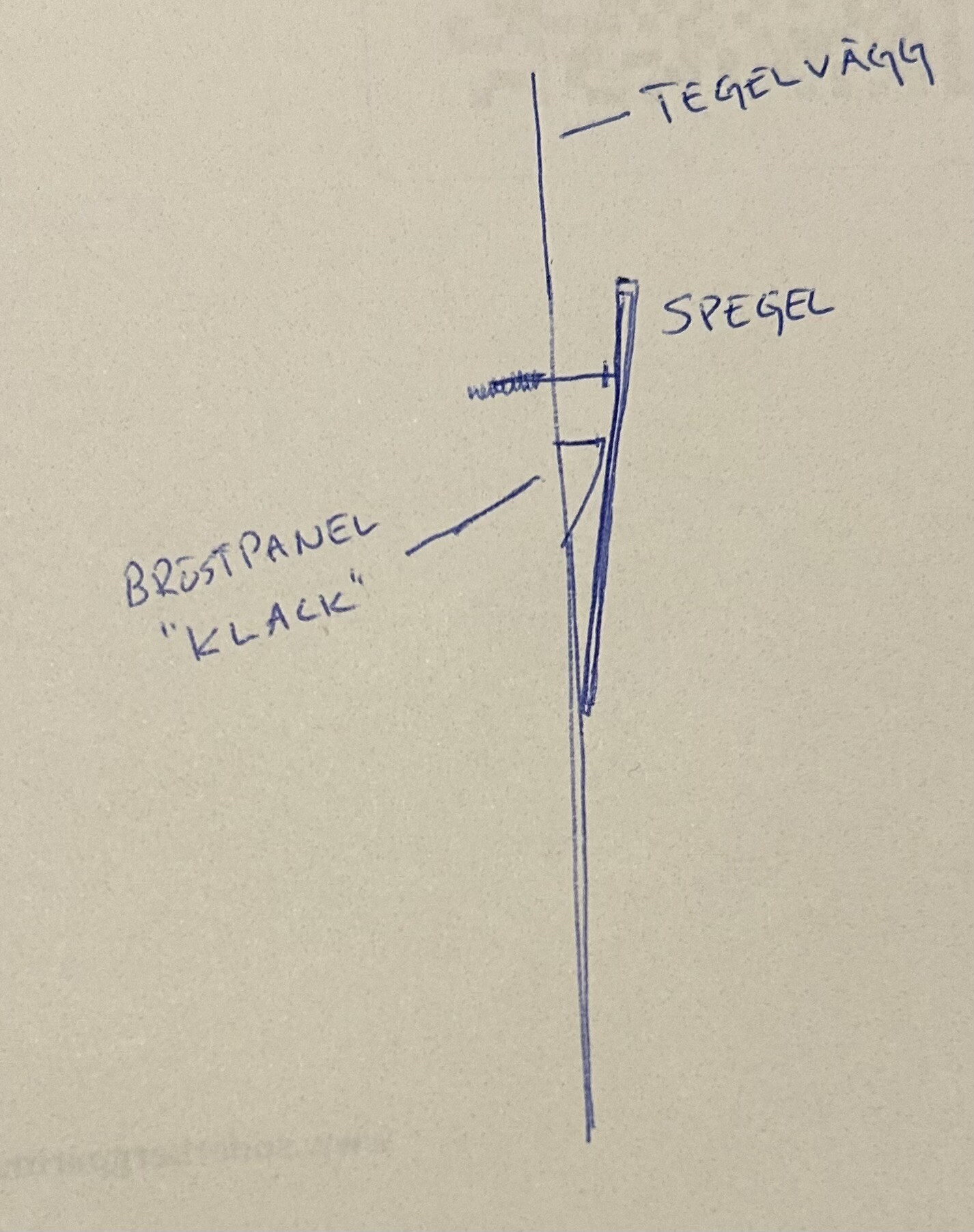

Kuva 2 (yksinkertainen piirrustukseni) näyttää ajatuksen ripustamisesta.

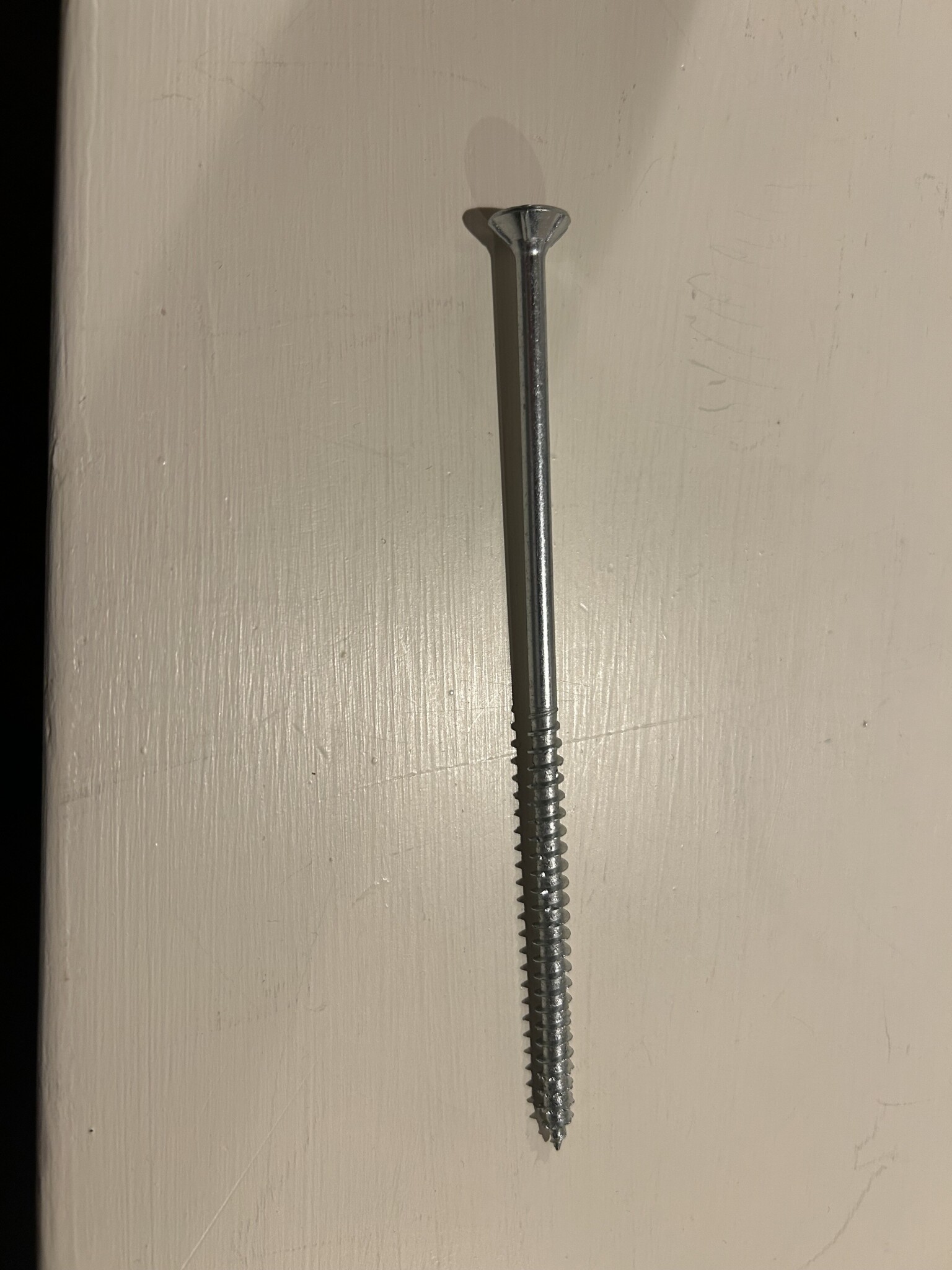

Uskotteko, että 15 cm pitkä ja 4 mm halkaisijaltaan oleva ruuvi riittää, jos kiinnitän sen tukitulpan ja expanderliiman kanssa? (Katso ruuvi kuva 4)
Seuraava kysymykseni on, että ruuvin pää on suurempi kuin mikä mahtuu peilin kiinnikkeeseen (kuva 4). Mitä ajattelette siitä, että yrittäisin jotenkin hioa ruuvin päätä 4 mm niin, että se mahtuu? Ja miten voisin parhaiten hioa sitä alas? En valitettavasti ole löytänyt pidempää, suuremman halkaisijan mutta pienemmällä ruuvipäällä olevaa ruuvia...

Minä asentaisin ripustusruuvin sopivaan säännön, läpikulkevasti upotetulla mutterilla ja prikalla sisäpuolella. Sitten kiinnittäisin säännön tiiliseinään 2-3 ruuvilla. Se tulee vakaaksi.
Mielenkiintoista. Joten ruuvaa puupalkki seinään esimerkiksi kolmella ruuvilla ja sitten ripusta peili koukulla siihen? Ymmärränkö oikein?V vanpire sanoi:
Vaihtoehtoisesti ruuvaa/liimaa kiinni puukappale peilin taakse, joka ulottuu yhtä pitkälle kuin paneelin reuna, kiinnitä uusi avaimenreikä ja sitten yksi ruuvi seinään!P Peke00 sanoi:
On sääli, että sinulla on tuo panelklack. Se vaikuttaa olevan valtavasti tiellä.

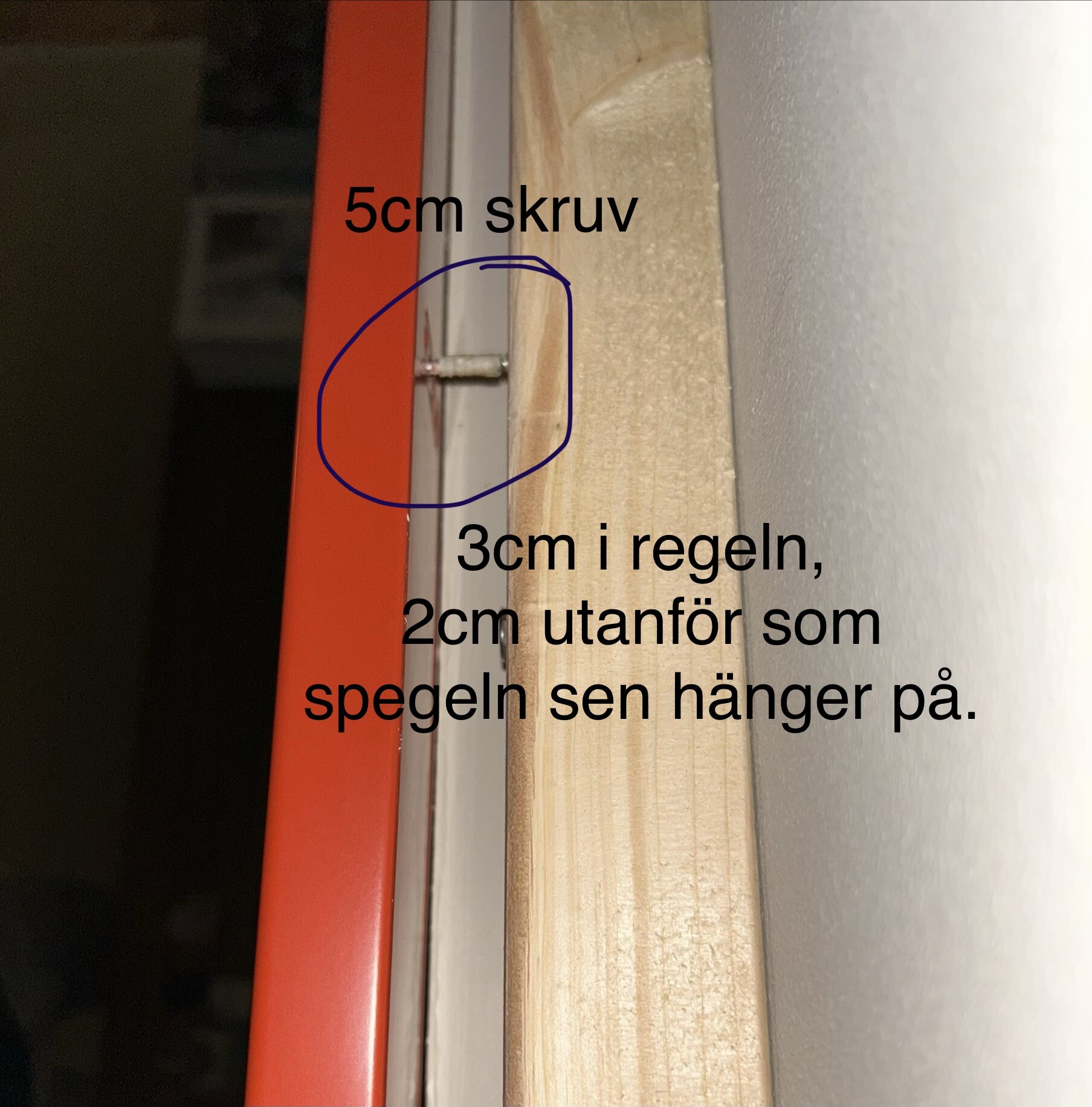

Nyt kiinnitetty puulistalla, jonka kiinnitin poraamalla kaksi ruuvia seinään, ja sen jälkeen kiinnitin peilin ruuvilla puulistaan. Kiitos hyvistä vinkeistä!
Sitten syntyy uusi kysymys. Peilin kiinnitysreiän koko on niin pieni, että jouduin käyttämään pienempää ruuvia, jotta se mahtuisi. Tämä johti siihen, että käytin vain hieman yli 5 cm pitkää 4 mm ruuvia. Joten nyt peili roikkuu ruuvissa, jossa 3 cm on ruuvattu puulistaan ja 2 cm roikkuu ulkona, ja lopulta peili, joka painaa 13 kg, roikkuu siinä.
ChatGPT kirjoittaa, että sen pitäisi toimia, mutta haluan varmistaa teidän mielipiteenne. Jos olette epävarmoja, kertokaa se mielellään.

Olin laittanut lyhyemmän ja kapeamman kappaleen regelin kiinni siihen regelin, joka on seinässä, eli täyttänyt tilan regelin ja spegelin välillä ja sitten ruuvannut upphängningsskruven siihen, riski on, että tämä ratkaisu antaa periksi ajan myötä!
Se kuulostaa erittäin hyvältä idealta
Tai vaihtaa pidempään skruv. On olemassa pitkiä skruv joissa on pieni pää.Lexington sanoi:
