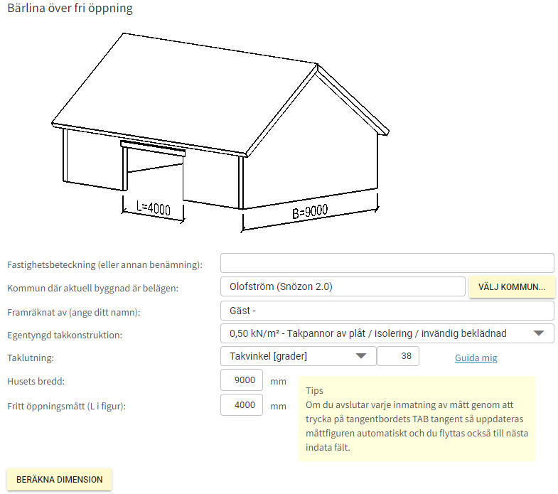

Olen rakentamassa pientä verstasta harrastemetsätalouttani varten. Aion tehdä oviaukon 4x4 m ja haluan laittaa kantavan teräspalkin yläpuolelle. Kyllä, mahdollisesti siitä voi tulla liimapuuta, mutta ensisijaisesti katselen terästä. Olen löytänyt laskentaohjelman liimapuupalkille verkosta, mutta nyt ihmettelen, onko olemassa jotain vastaavaa terästä varten?
  • Rakennuksen viivapiirros neljän metrin porttiavauksella, input-kenttiä: kuntavalinta, katon kaltevuus, rakennuksen leveys (9000 mm) ja portin leveys (4000 mm).

En tiedä, onko olemassa mitään online-palvelua, mutta se ei ole kovin vaikeaa laskea.
Jos otan ne arvot, jotka näytät yllä, mitat, lumialueen ja katon kulman, niin rakennusohjeet.se:n mukaan kuorma kummankin puolen porttipatsaassa on 30,061 kN.
Haluamme siis palkin, joka pystyy kantamaan 61 kN leviävää kuormaa 4 metrin jänneväliin ja maksimitaipuma on 13 mm (jänneväli / 300 on yleisesti käytetty nyrkkisääntö hyväksyttävälle taipumalle).
Vapaasti tuetun teräspalkin taipuman kaava leviävällä kuormalla on 5 QL³ / 384 EI.
Jos sijoitamme arvomme tähän kaavaan ja ratkaistaan I (inertia), se tarkoittaa, että etsimme palkkia, jonka I on vähintään 1862 cm4.
Valitse esim. IPE200 (I=1943 cm4) tai HEA180 (I=2510 cm4).
