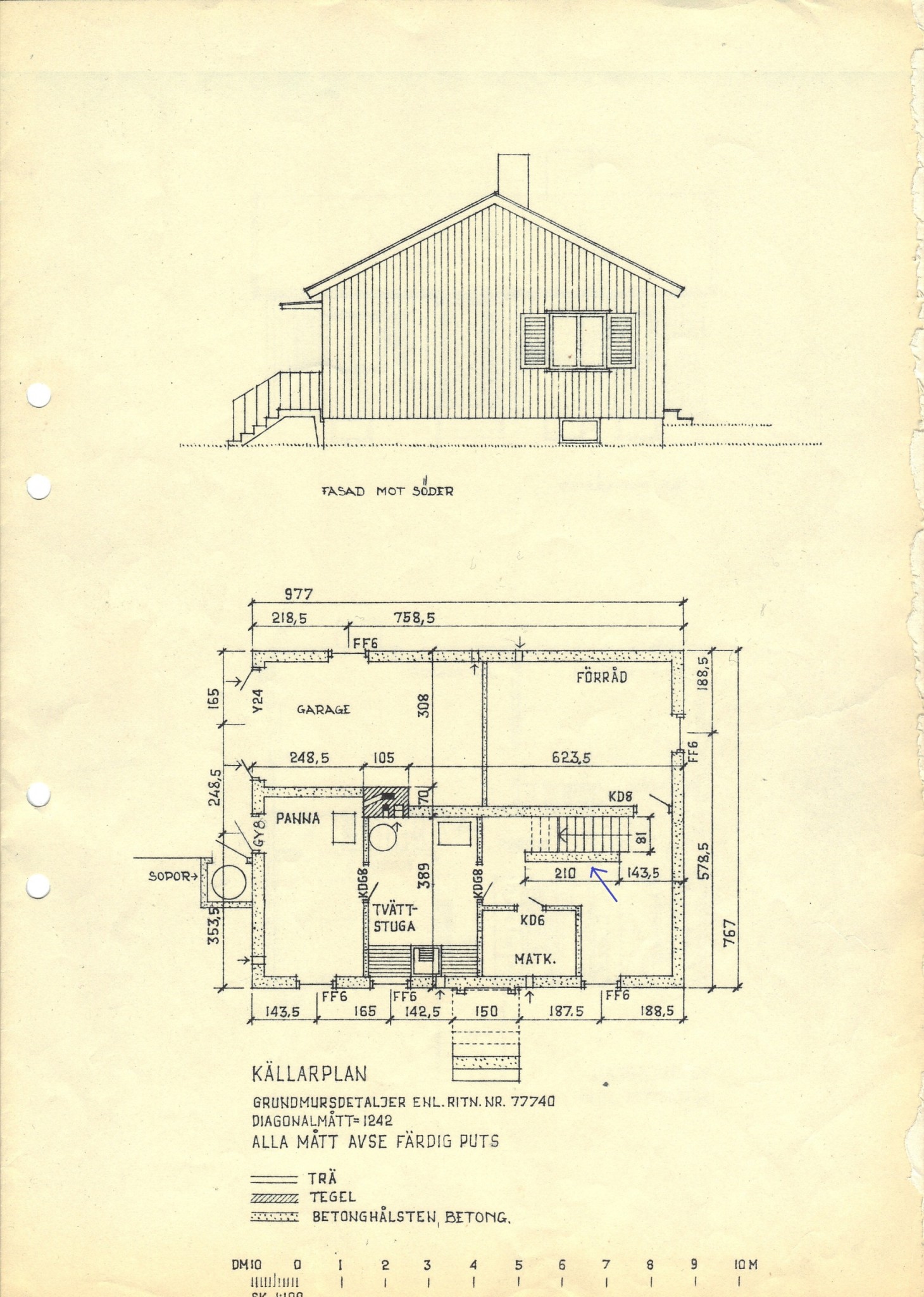

Hei, ajattelimme poistaa puolikkaan seinän kellarista.
Mutta en tiedä, onko seinä kantava.
Liitän kuvia. Olen maalannut sinisen nuolen siihen seinään, jonka haluan poistaa. Tai no, se on puolet siitä seinästä, jonka haluan poistaa.
Kellarikerroksen pohjapiirustus, jossa on sininen nuoli osoittamassa poistettavaksi suunniteltuun puolikkaaseen seinään. Pohjapiirros talosta, jossa näkyy huoneiden järjestys ja seinäpuolikas, johon on piirretty sininen nuoli.
peternicklas
Meillä on talossamme samanlainen seinä ja se kantaa betonilaatan. Seinä on portaiden vieressä.
Joo se on luultavasti kantava portaikon aukon vuoksi, jos portaat olisivat kääntyneet 90 astetta joko toiseen suuntaan, niin se pieni seinänpätkä ei olisi ollut kantava. Sinulla on joko yksi tai kaksi palkkia lepäämässä seinänpätkän päällä, jos etsit palkit, tiedät mihin voit laittaa pilarit seinän sijasta.

On todennäköisesti lähinnä betonielementtirakenne siinä talossa.
Mitä tämä oikeastaan tarkoittaa? Jos otan alas sisäkaton, näen palkin. ?
Voinko silloin asettaa pylvään siihen ja sitten purkaa seinän?

Vai riittääkö, että pidän vähän seinää siinä, missä palkki lepää?

Siihen en voi vastata. Sinulla on aukkoja molemmilla puolilla tästä seinästä. Tässä täytyy varmaan laskea lattian notko, kun seinä on korvattu pylväällä.
Onko vain tuo osa seinästä portaikon yläpuolella, jonka ajattelit poistaa? Muuten näyttää siltä, että seinä kannattelee portaita. Se kantaa todennäköisesti myös yläkerran lattiaa. Voisi olla hyvä idea poistaa vähän sisäkattoa ja katsoa, miten lattia kohtaa seinän. Jos kyseessä on vanha puulattia puupalkistolla, voit muuten helposti nähdä, mihin suuntaan lattia on jännittynyt. Jos seinä on kantava, voi olla hyvä idea korvata seinä palkilla, jota tukevat kaksi pilaria/tai jatkaa sitä viereisiin seiniin. Paikan päällä oleva rakennesuunnittelija voi todennäköisesti helpoiten selvittää, mikä toimii parhaiten sinun tilanteessasi.
Jos seinä olisi kantava. Miten se sitten toimii? Ei voi edes tehdä reikiä 20-30 cm? Jotta saisi vähän valoa?

Jos seinä olisi kantava. Miten se sitten toimii? Ei voi edes tehdä 20-30 cm reikää? Jotta saisi vähän valoa?
Sen ei pitäisi olla ongelma, mutta anna asiantuntijan katsoa paikan päällä ennen kuin aloitat purkamisen.
