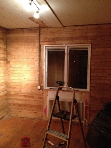

Olen juuri purkanut makuuhuoneen vetääkseni uudet sähköt ja päästäkseni eroon pehmeistä tretex-levyistä. Huomasin sitten, että talo on käytännössä ilman eristystä, ja tämä on tietysti korjattava. Olin ajatellut asentaa 2 uutta seinää 45 mm nykyisten ulkoseinien sisäpuolelle ja eristää se kahdessa kerroksessa, sitten OSB+gyproc. Sisäseinät 45 mm eristystä + levyt. Kysymys kuuluu, pitäisikö käyttää muovia? Siinä tapauksessa ulkoseinissä ja katossa (kylmä ullakko) ja lattiaan päin (kellari)? Ennen oli paperi lautaseinässä, ehkä sen pitäisi olla niin taas?
Kuule mielelläni näkemyksiä ja vinkkejä kokemattomalle =)
No, en tiedä tarkkaan nimeä, se on puutalo, jossa on pystypaneeli vuodelta 47. Ei muovia aiemmin ja huonolla ilmanvaihdolla, ehkä se tekee enemmän haittaa kuin hyötyä?
Kuvassa näkyvän seinän suhteen, riittääkö, että eristetään seinä vieressä ja ikkunan yläpuolella (ei elementin takana)? Säästäisi paljon työtä, jos ei tarvitsisi siirtää sitä.
