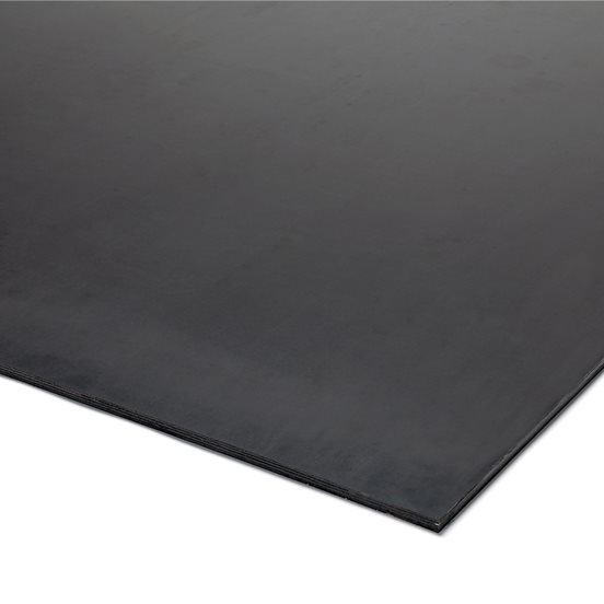

Tätä ajattelin.
https://www.byggmax.se/skivmaterial/byggskivor/plywood-och-osb/formplywood-p1004
Formvaneristyslevy, tumma ja sileä pinta, käytetty rakennusprojekteissa, erityisesti kosteutta kestävässä käytössä, kuten kylpytynnyrin kannet.

Formlevy sahalta ei ole vedenkestävä. Se on roskaa, joka hajoaa nopeammin kuin OSB. Jos haluat levyn, joka kestää, tarvitset uritettu vaneri tai filmivaneri. Minulla on ollut sellainen peräkärryni kantena vuodesta 1999.
Spångbergs Högdalenissa tai ehkä Holms trä voi auttaa sinua. Uritettu vaneri on saatavilla suuremmassa koossa kuin 1220 x 2444.

Sellaiset levyt, jotka laitetaan perävaunujen lavaksi silloin. Niiden täytyy kestää melkein mitä tahansa.
Kysy sieltä, missä myydään ja/tai korjataan perävaunuja.
Flakplyfa on sen nimi.
Hieman järjestäytyneemmillä rakennuskaupoilla on Marinplywood, joka on paljon kestävämpi. Enemmän flakplyfa:n kaltainen.
Uskon, että raakapontti, kuten joku kirjoitti, on paras vaihtoehto, halpa ja helppo rakentaa ja ei lennä yhtä helposti pois.
Jos sitten täytyisi tehdä uusi 4-5 vuoden päästä, ei se ole suuri kustannus.
