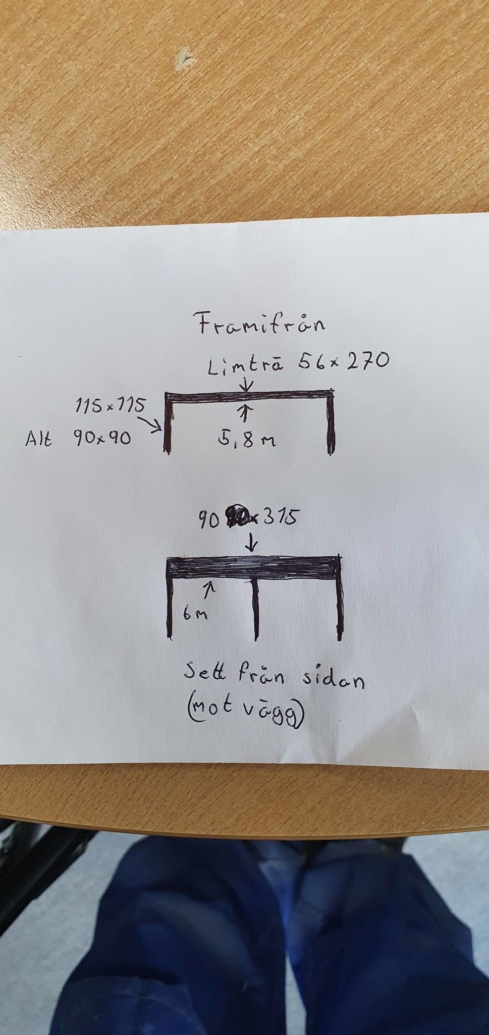

Tässä tulee luonnos. Ajattelin, että voisi ehkä käyttää 90x315 kantavana palkkina.
Toivottavasti ymmärrätte hienon piirrokseni.
  • Käsin piirretty rakennusskeema, jossa näkyy palkkien mitat ja asento edestä ja sivulta katsottuna. Ehdotuksia eri levyille.
S
En saanut siitä paljoakaan selvää, voitko luonnostella suunnitelman eli jos katsotaan sitä ylhäältäpäin?

3 kpl 115x115 tolppia seinien pitkillä sivuilla
Sitten laittaa 90x315 tai 115x315 niiden päälle suoraan tilan yli (pitkältä sivulta pitkälle sivulle), mikä on 5,8 metriä.
Sitten ruuvata 45x220 lepäämään 45x90 listoilla, jotka on ruuvattu kantaviin runkoihin kiinni.

Ensimmäisessä esimerkissäsi sinulla on kolme liimapuupalkkia c/c 3m ja jänneväli 5,8 m, jotka lepäävät kummassakin liimapuupilariparissa. Jos haluat kaikille palkeille saman korkeuden, keskimmäinen palkki voi olla 215x315 ja muut palkit 115x315. Kuormitusteknisesti riittää, että pilarit ovat 90x90. Liimapuupalkkien päälle asetat rakennuspuuta katkaisematta 45x145 C24 c/c 600 mm.

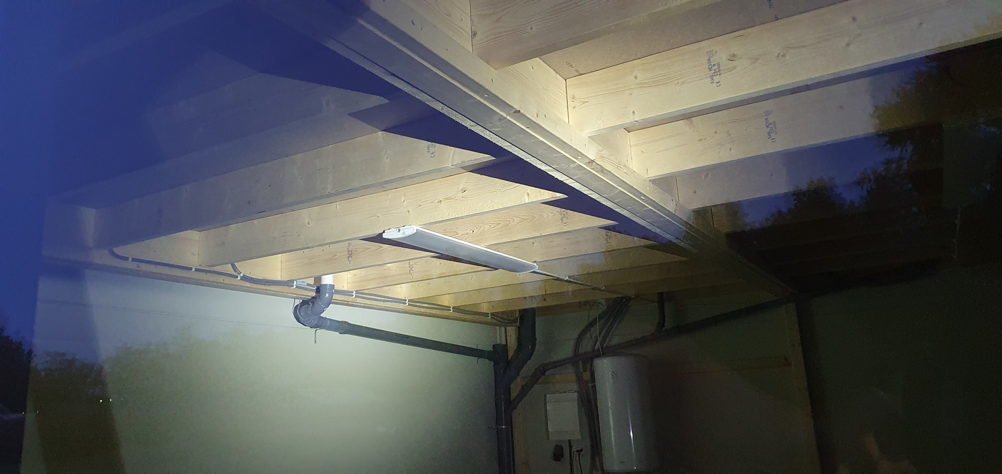

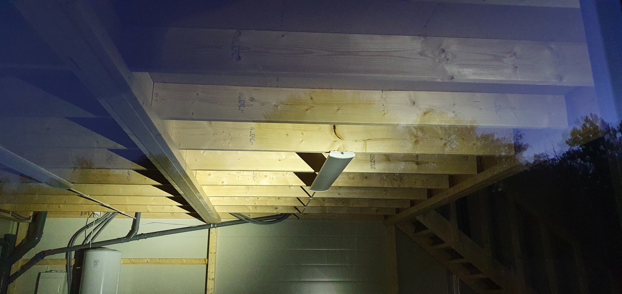

Hei!
Asensin 3 kpl liimapuupylväitä 115x115 kummallekin pitkälle sivulle tilassa, sitten laitoin 115x315 liimapuupalkit niiden ylle poikittain tilan yli. Liimapuupalkkien alapintaan asensin 45x90 tukipuut, jotka toimivat tukina 45x220 lattiatukipuille, jotka asennettiin 60 cm välein keskeltä keskelle. Sen jälkeen ruuvasin ja liimasin 22 mm lattia-lastulevyä päälle.
Toivottavasti ymmärrät mitä tarkoitan :)

Hei taas!
Asetin ne vain lattialle ja kiinnitin noin 160 mm pitkät ruuvit suoraan 115x115 liimapuupylvään läpi seinään. Voit asettaa viimeisen pylvään vasten kantavaa teräspalkkia keskelle autotallia ja ensimmäisen aivan seinän viereen. Silloin lukitset koko rakenteen/mezzaninen.
Jos aiot käyttää 90x405 liimapuupalkkeja, kuten kirjoitit, käytä myös 90x90 pylväitä, näyttää siistimmältä ;)
