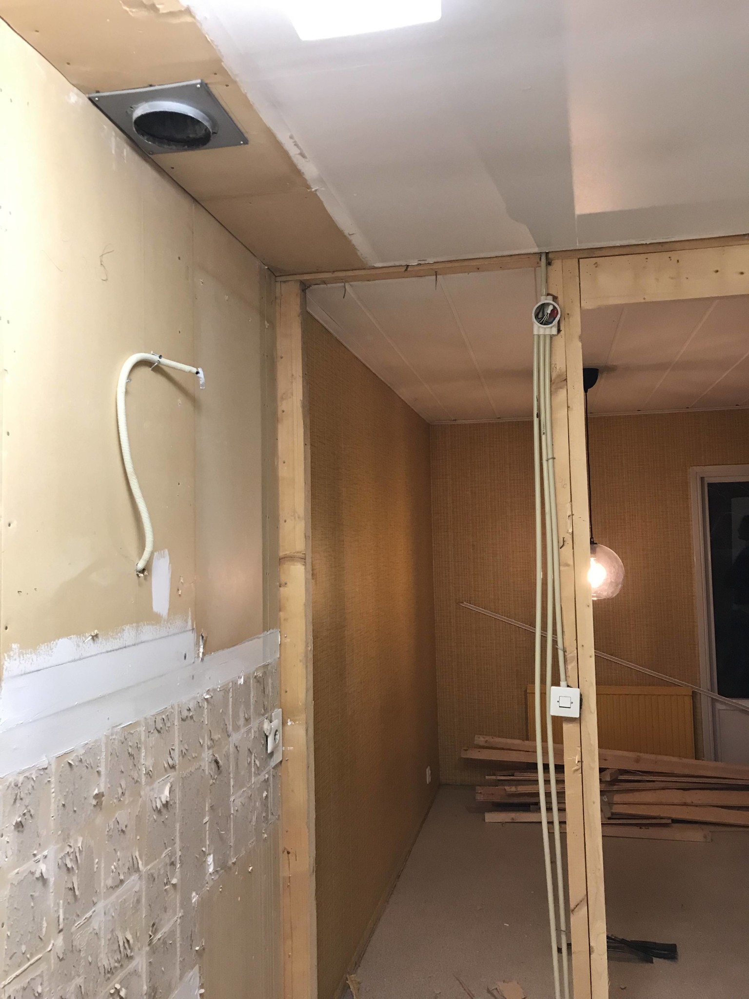

Minulla on ongelma. Aion asentaa uuden keittiön, mutta minun täytyy silloin kaataa väliseinä nykyisen keittiön/ruokailuhuoneen väliltä, jotta saan tilaa uusille kaapeille ja työtasolle, joka on noin 70 cm pidempi kuin vanha. Ongelmana on se, että olen ostanut sahatun marmorilevyn, enkä siksi voi tehdä kompromisseja työtason pituudesta. Kun väliseinä purettiin, huomasimme, että seinässä oli sekä kantava palkki että sähköputkia!
Miten sinä ratkaisisi ongelman?
  • Kuva keittiöremontista, jossa purettu väliseinä; esillä tukipalkki ja sähköputkia, seinälaatasta jäänyttä vanhaa kiinnitysmateriaalia ja irrallisia puulautoja.

Sähkö ei varmaankaan ollut yllätys, koska siellä on näkyvissä oleva kytkin ja liitäntärasia, mutta sähköt voi vetää uusiksi kattoon ja seinään, koska joka tapauksessa puretaan. Sitten tolppien kohdalla, jos ne ovat kantavia, olisi siisteintä upottaa tolppa seinään ja sitten asettaa liimapuupalkki kantavana palkkina toiselle puolelle seinän sijaan. Mutta vaikea sanoa tarkkaa toteutustapaa pelkästään kuvan perusteella :D
:D Elen ymmärsin että olisi siellä. :crysmile: Mutta voiko esimerkiksi vetää pehmeämmän putken lattian mutkaan? Eikö silloin ole vaikea saada kaapeleita putkeen?
Harkitsen seinän ulosvillittämistä hieman, jotta "upotan" säännön.
Mielestäni sinun pitäisi purkaa se osa keittiön seinästä, joka on lähimpänä sääntöä, niin ehkä voit siirtää sen seinään?

Näyttää siltä, että joudutte purkamaan vähän enemmän, jos aiotte asentaa uuden keittiön. Silloin teillä on todennäköisesti mahdollisuus tarkistaa säännön ratkaisu.
Mutta aloitetaan - oletko varma, että se todella kantaa jotain?

Ei, en ole täysin varma siitä, että se kantaa jotain. Mutta en uskalla ottaa riskiä ja alkaa purkaa.
Sinun täytyy kertoa lisää, koskeeko se taloa vai asuntoa?
Onko yläkerta?
Miltä näyttää pohjapiirros, sillä voi ainakin arvata, onko kyseessä kantava rakenne, kuten esimerkiksi sydänseinä?
Onko talossa vintti, voi nähdä, miten kattotuolit sijoittuvat ja on rakennettu.

Ehdottomasti, en tarkoita, että sääntö pitäisi poistaa hätiköiden. Mutta seinien levyt pitäisi esimerkiksi poistaa, eikä pitäisi olla vaikeaa poistaa vähän paikallisesti säännön kohdalta, kuten joku yllä ehdotti.
Sähkö vedetään yleensä tänään flexslangissa, mutta sen tekee sähköasentaja.
Sääntö ei välttämättä tarvitse olla kantava, joten on hyvä idea lähettää pohjapiirros ja rakennesuunnitelmat.

Sääntö jonka haluat poistaa on se joka on pistorasian vieressä vai se joka on seinän vieressä? Näyttää olevan kaksi sääntöä pistorasian kohdalla, toinen vaikuttaa olevan sahattu poikki siinä missä kytkentärasiakotelo (a-dosan) on, eikä siten voi olla kantava? Vieressä oleva sääntö näyttää olevan 45x45(?) ja tuntuu silloin melko heikolta ollakseen kantava...?
Sen jälkeen saa vetää sähköt uudelleen taipuisassa putkessa.

Jos seinä on kantava tai ei, se on selvitettävä ensin, mieluiten ennen purkamisen aloittamista.
Jos se on kantava, sinulla on edessäsi paljon työtä.

Näyttää siltä, että pistorasian kohdalla on kaksi reglaa, joista toinen näyttää olevan sahaistu kohdasta, jossa kytkentärasia (a-dosa) on, eikä se siis voi olla kantava? Sitten voi vetää sähköt uudelleen flex-putkessa.
Regla on se, joka on lähimpänä seinää. Aivan oikein, pistorasian kohdalla olevat reglat eivät ole kantavia. Mutta todennäköisesti yläkerta lepää kahden ”kehyksen” päällä, jossa on karkeampia regloja. Yksi niistä aiheuttaa minulle päänvaivaa tällä hetkellä. :):thinking:

Sääntö siellä ei välttämättä ole kantava, joten on hyvä idea julkaista pohjapiirustus ja rakennepiirustukset.
Etsin vähän papereista edellisiltä omistajilta ja katson, jos voin julkaista ne täällä.

Se on paljon spekulaatioita.
Anna meille enemmän tietoa, jos haluat konkreettista apua, muuten pura se, mitä pitää, ja rakenna seinää ulospäin sen 5-6cm ja anna reglan jäädä paikoilleen.
