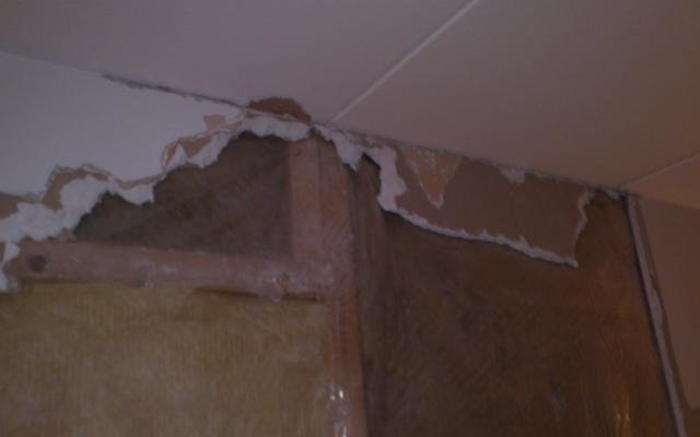

Miten poistaa kipsilevy ilman että vahingoittaa kattoa (kuva)?
Hei,
Täytyy laatoittaa uudestaan seinä uusien ikkunoiden ja vastaavan vuoksi.
Olen tehnyt tämän aiemmin ja silloin taistelin kaikenlaisten työkalujen kanssa saadakseni alas viimeisen osan seinälevyä, joka on katon levyn sisä-/yläpuolella. Myös niitit ovat samassa tasossa kattokipsin kanssa. Haluaisin tehdä mahdollisimman vähän vahinkoa diffuusiomuoville.
Miten te yleensä teette? Onko olemassa jotain työkalua?
Ajattelin käyttää värähtelevää monitoimityökalua ja leikata kipsilevyä katon alareunan tasolle. Se pitäisi olla riittävää uuden seinäkipsin kiinnittämiseen.
Ideoita?

Voitko vain peittää vanhan kipsillä? Sähkörasiat eivät ole ongelma, on olemassa korotusrenkaita.

Valitettavasti en voi tehdä sitä, koska haluan vetää kipsin ikkunakarmin puolilleen ja siten välttää listan. Vanha kipsi ei mene nykyään karmin yli, mikä tarkoittaisi listaa, jos teen kuten ehdotat.

Voisit kokeilla valmistaa erikoistyökalun jostain, joka sinulla jo on. Esim. teippaa kiinni puukappale käsisahaan saadaksesi syvyysrajoittimen. Laita pala matto-teippiä sahanterän etuosaan ja kiinnitä puurima rinnakkain sahalaitojen kanssa noin 11 mm päässä hampaan kärjistä. Sitten asetetaan sahanterä kattoa vasten ja sahataan seinään. Puukappale pysäyttää sahan menemästä kokonaan kipsilevyn läpi ja vahingoittamasta muovia. Mahdollisesti pitää vaihtaa rajoittimen puolta, jotta voi sahata sisänurkissa.
Osta multimaster, erinomainen työkalu.
Osto ei ehkä ole perusteltu sillä työvaiheella, jonka aiot suorittaa. Mutta kun olet ostanut sen, ihmettelet, kuinka olet pärjännyt ilman sitä
Voit myös leikata kipsilevyä kipsiveitsellä riippuen siitä, kuinka paljon kipsiä aiot katkaista.

Ostin juuri multimaskinen Classe 969 kr Bosch 180. Toimii erinomaisesti kipsin poistamiseen.
Aivan kuten Bloink kirjoittaa, niin sitä miettii.... Olen aiemmin kamppaillut talttien ja itsetekemieni koukkujen kanssa. Kitsaus petkuttaa viisautta.
