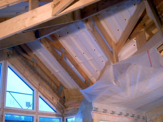

En tiedä, onko kysymykseni oikea, mutta talossa, jota katsomme, voi valita "avoin ylös harjaan" aulatilassa yläkerrassa. Onko jollakin kuvaa, jolla voisi näyttää/selittää, miltä se näyttäisi? Eikö se ole sama asia kuin viisto katto, vai?
Tuleeko siihen sitten näkyviä palkkeja, vai mitä he tarkoittavat?
Yritän päättää, onko se 6000 kr arvoinen...

He tarkoittavat yleensä, että muuten saatte tavallisen vaakasuoran sisäkaton vakiokorkeudella, kun taas avoin nockiin asti tarkoittaa enemmän tilaa. Sisäkatto seuraa siis kattotuoleja koko matkan.
sama kuin harjakatto
Arvo 6000:- joka kerta. aivan eri tila
Ok, kiitos, nyt olen selvillä. Ei siis palkkeja vaan vain vapaasti ylös, kuten selkäkannatin mutta ei niin korkea. Ehdottomasti sen arvoista ja yläkerrassa tarvitaan aina tilaa kattoon!

Oletko varma, että tulee "ei palkkeja"?
Se tarkoittaa silloin, että sinulla ei ole tavallisia kattotuolia, vaan liimapuupalkkeja tai muu rakenne?
Luulisin, että he tarkoittavat kuten alemmissa kuvissa tässä ketjussa, eli kattotuolit säilyvät, mutta sisäkatto seuraa katon kulmaa ylös niskaan asti - näin tulee olemaan meidän loma-asunnossa ainakin...

Harkitsemme myös avoimuutta harjakorkeuteen asti. Syynä epäröintiin on se, että tilaa eristykselle on vähemmän ja riskit kosteiongelmille kattorakenteissa tai mikä se onkaan, lisääntyvät. Älä kysy miksi, mutta niin sanoo kumppanini rakentaja.
Huom! Rakennamme paikalla rakentaen.
Nja, voit asettaa yhtä paljon eristystä kuin normaalissa katossa (tilaa kattotuolit niin!) MUTTA tarkastusmahdollisuus jää käyttämättä. Tilan tarkastettavuus menetetään, joten alusta alkaen on rakennettava oikein!
350-500 mm puhallusvillaeriste:
Ongelma on, että välikatto ei jää jäljelle... Vain ilmarako. Lisäksi se lisää lämmityskustannuksia suuremman huonetilan vuoksi. Mutta se on kyllä ehdottomasti siistimmän näköistä.
Milkshaken
Vanhempani rakensivat tuollaisen katon vuonna -71.... Ulkopuolelta ensin.... TIILI;HUOPA;RAAKAPONTTI;ERISTYS;ASFABOARD. Asfaboardiin he naulasivat laudat noin 1 tuuman välein ja sitten maalasivat mustalla maalilla lautojen välin. Katto on lakattu, yhä alkuperäinen lakka,,, + kaikkein siisteintä. He ovat harjalle kiinnittäneet paksun kuoritun puunrungon, joka on noin 40 cm halkaisijaltaan. Puolimatkassa alas kummallakin puolella on myös kuoritut ja lakatut puunrungot, joiden halkaisija on noin 30 cm... Kaikki on yhä uskomattoman hyvässä kunnossa, eli ei kosteutta tai muita vaurioita...
Pitää katsoa jos voisin joskus ottaa kuvia, mutta en asu samassa kaupungissa...
Meidän talotoimittajalla harjakatto ja avoin harja EIVÄT ole sama asia. Harjakattossa saat sisäkaton kulmaksi noin 10 astetta, kun taas avoin harja tarkoittaa samaa kulmaa kuin ulkokatto. Harjakattokustantaa noin 1500 kr/mittari, kun taas avoin harja vaatii liimapuupalkin, joka maksaa ehkä 4000 kr/mittari.
