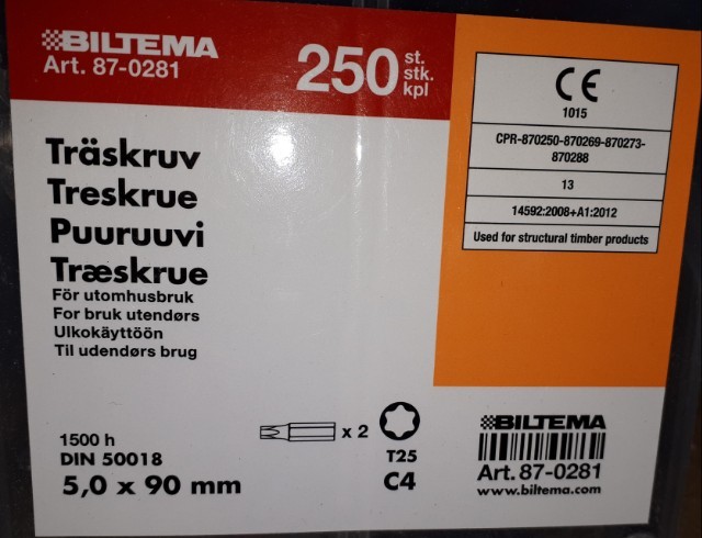

Miksi 80 mm ja 90 mm ruuvien kierteetön osa on 30-35 mm? Se toimii melko huonosti 45-puussa. Olen katsonut lähikauppoja kuten Jula, XL bygg, K-Rauta, ym. Lähin löytämäni on Bilteman ulkoruuvi 5x90 mm, jossa on noin 40 mm kierteetöntä, mikä toimii hyvin, jos kiristää ruuvia 5 mm tai niin.
Ruostumaton ruuvi ja mittanauha, joka näyttää ruuvin pituuden. Bilteman ulkokäyttöön tarkoitettu puuruuvi 5x90mm, 250 kpl pakkaus. Mukana CE-merkintä ja muut tekniset tiedot.

Kierteen ei pitäisi ottaa kiinni ruuvattavaan sääntöön vaan sen takana olevaan materiaaliin. Muuten ei saada hyvää vetovoimaa.

En ehkä ollut selkeä. Tarkoitan esim. kun kiinnitetään 45x45 sääntö toiseen. Silloinhan kierteen pitäisi tarttua taustalla olevaan sääntöön eikä ylimpään. Kuten nyt on, kierteen viimeiset kierrokset jäävät ylimpään sääntöön, kun ruuvi on kokonaan kiinni.

Tapanani on laskea sen varaan, että ne viimeiset kierrokset rikkoutuvat, kun palkit vedetään yhteen. Joten ruuvi toimii halutulla tavalla, vaikka kierteetön osa on liian lyhyt.

On erittäin vaikeaa liittää puuta koko kierrettyllä ruuvilla ja saada se tiukaksi.
Puutavarat haluavat helposti irrota, ellei esiporata hieman isompaa kuin kierteet puuosaan, johon ruuvin pää tulee.
Biltema-ruuvi, jota näytät, on täydellinen, siinä on osio (kierre) korkeammalla nousulla, joka vetää palaset enemmän yhteen.
Täydellinen ruuvi 45 mm puutavaralle olisi hienolla kierteellä 45 mm päässä kannasta :D

Siksi pidän Bilteman ruuveista. Juuri tälle mallille en ole myöskään löytänyt hyvää vastinetta suurilta ruuvimerkeiltä.

Juuri niin, ja se toimii aika hyvin Bilteman ruuvilla. Mutta kun jäljellä on 10-15 mm kierrettä, kuten useimmissa muissa ruuveissa, se tuntuu melko väärältä. Eivätkö ammattilaiset käytä ruuveja? En voi kuvitella, että porattaisiin esireikiä kaikkialla.

Essvellä on hyviä ruuveja, Essdrive-ruuvissa on 48 mm kierteetön osa 90 mm ruuvissa.
http://essve.se/webcatalogue/skruv/1141352-traskruv-essdrive-forsankt-huvud-corrseal/

Tuo ruuvi näyttää hyvältä. En nähnyt mitään sellaista Essven hyllyssä K-Rauta:lla. :(
Näyttää aivan loistavalta 45 säännölle! Useimmiten ruuvi ei mene hieman syvemmälle kuin että se olisi tasossa puun kanssa. Ja ne muutamat millimetrit, jotka mahdollisesti tulevat 45:ssä, eivät ole merkityksellisiä, ne vain rikkovat kierteen.
Parempi, että osa ilman kierrettä on oikeasti vähän alle 45 tässä tapauksessa, se takaa, että sinulla on aina 100% kierre koko matkan takana olevassa puussa!

Jos halutaan yhdistää 2 kpl 45x45, halutaan 45mm kierre 90mm ruuviin. Se, että kaikilla valmistajilla ei ole tätä, johtuu siitä, että monet ostavat ruuvit "off the shelf" aasialaisilta valmistajilta.
Jotkut valmistajat ovat olleet tässä pitkään, toiset ovat juuri tajunneet sen.
On helvettiä liian pitkällä kierteellä. Silloin pitää ruuvata sisään, ruuvata ulos ja vetää taas sisään.
