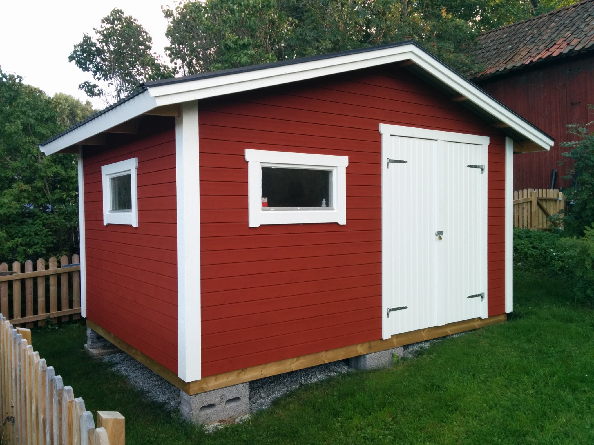

Mihin materiaaliin tämä verhota?
Haluaisin pukea perustuksen johonkin kirjoitusmateriaaliin, mutta vain nämä kaksi näkyvää sivua. Takaosan haluan jättää avoimeksi, jotta voin sulloa sinne tavaraa, ja oikea puoli on jo niin matala, että verhoilu ei näkyisi.
Toimisiko ja pysyisikö kauniina esim. mineritillä?

Ehkä sinun pitäisi verhoilla levymateriaalilla kirjoitusmateriaalin sijasta. Stenillä on levyjä, jotka on tarkoitettu sellaiseen tarkoitukseen (verhoiluun siis). Steni Terran löydät hyvin varustetuista rakennusmateriaalikaupoista. Jos heillä ei ole sitä, he eivät ole hyvin varustettuja.

Juuri niin, aion katsoa näitä levyjä, joita mainitsit. Ajattelin, että minerit näyttää betonilta.

Minerit toimii erinomaisesti.

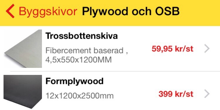

Byggmaxilla on trossbottenskriva, koko 550x1200, hintaan 60:-, joka on erittäin edullinen tähän tarkoitukseen verrattuna 11 mm paksuiseen ulkopintamineriittiin, joka maksaa noin 800:-/levy.

Hyviä vinkkejä, olen katsonut ByggMaxista, mutta en löydä sitä levyä sovelluksesta, mutta se löytyi verkkosivustolta. Halpa ja hyvä!
Ehkä se on hieman hutera, koska se on vain 4,5 mm? Aion mennä puristamaan ja tuntemaan sitä liikkeessä.
