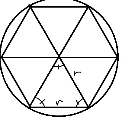

Sitten ymmärrän vielä vähemmän, katetti/katetti pitäisi olla sama kuin säde / säde minun ympyrästäni, jonka olen jakautunut kuuteen osaan.
Siten 43/43=1
Mitä en ymmärrä tässä... miten se tulee olemaan 24,83
Yksinkertaisuudessani näen, kuinka piirrän kolme tasasivuista kuusikulmiota ympyrässäni sivuina 43 cm säde.
Katso liitetty kuva.
Siten 43/43=1

Luulen, että kuusikulmion pitäisi olla kaivon ulkopuolella tässä tapauksessa.Forrest sanoi:Sitten ymmärrän vielä vähemmän, katetti/katetti pitäisi olla sama kuin säteen / säteen ympyrästäni, jonka olen jakanut kuuteen osaan.

Luulen, että laskemasi on etäisyys kaivon keskeltä kuusikulmion suoriin sivuihin. Ja se oli sivujen pituus, jota kysyttiin. Se ei ole sama kuin säde.Forrest sanoi:Jo förvisso, men lägger jag till tjockleken på virket på ytterradien av brunnen får jag väl samma sak eller? Shit va jag blir osäker nu...
