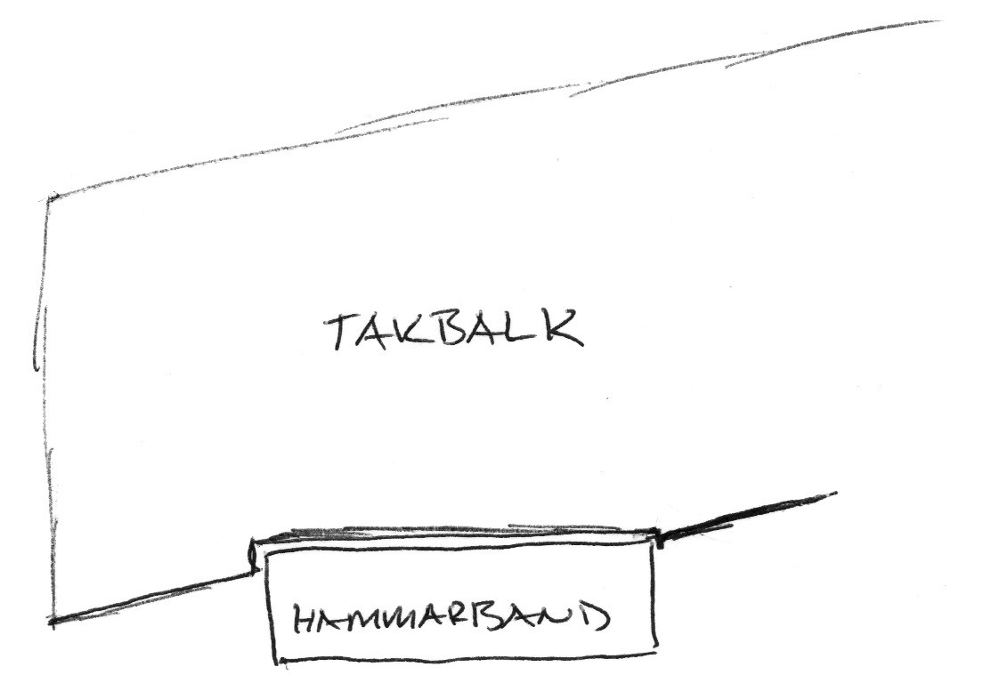

Matala kaltevat kattopalkkien kiinnitys räystäsparreihin
Kattoon tulee 3,1 asteen kaltevuus ja kattopalkit ovat 220x45 C24. Palkit asennetaan suoraan pystypalkkien (95x45) päälle ja kiinnitetään hammarbandiin kahdella vahvistetulla 105x105 kulmaraudalla molemmissa päissä.
Nyt pohdin, miten sovitan kattopalkin kaltevuuden vaakasuoran hammarbandin suhteen, kolme vaihtoehtoa.
1) Vinossa sahaaminen pystypuissa ja kallista hammarbandi 3,1 astetta. Tämä ei tunnu oikein hyvältä... voimanjakautumisen kannalta sillä ei pitäisi olla merkitystä, mutta silti...
2) Iskeä kiilat rakoon
3) Sahata lovet kattopalkkeihin, katso kuva, lovesta tulee 7,6mm syvä korkeimmassa kohdassa
Kallistun vaihtoehtoon 3), se tuntuu helpoimmalta ja antaa hyvän kiinnityksen kattopalkeille (mikä ei luultavasti kuitenkaan ole merkityksellistä, koska minulla on kahdet kulmat molemmissa päissä)
Minkä vaihtoehdon te valitsisitte ja miksi?
/Dea

Ajoimme vaihtoehdon 3 mukaan vajassamme, jonka kaltevuus on 7 astetta. Se on kestänyt nyt kuitenkin jo kolme vuotta...
Toisaalta se oli melko kevyt rakenne. 120 mm harjapalkki, jonka jänneväli on 2,5 m. Ruuvattiin ne vain päätyjen kautta kiinni molemmilta puolilta rummun alareunaan yhdellä ruuvilla.

Taltta saadaksesi vaihdoehdon 3 tai vain asettaaksesi suoraan, 3 astetta on kuitenkin niin loiva.
