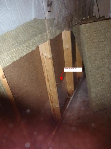

Olen alkanut purkaa pesutupaamme, poistanut vähän kipsiä ja eristystä, ja huomasin, että (mitä luulen) muovi on väärällä puolella, noin 30 cm, joka on käännetty levystä, Talo on rakennettu 1978, laatta maassa..
katso kuva (siitä tuli pieni punainen nuoli), siinä näkyy, (sisältä ulospäin) diffuusioeste - eristys - asfaboard - eristys - tiili (rakennuspapereiden mukaisesti), ihmettelen sitä muovin palaa, joka nousee asfaboardiin, alhaalla, Eikö se estä hieman kosteutta, joka joutuu eristykseen?

Kun otetaan huomioon, että se nousee vain 30 cm ylös, en usko, että se on ongelma. Oletettavasti on laitettu muovia kenkien alle, jotta niillä ei ole suoraa kosketusta betonilaattaan, ja sitten se on käännetty ylös suojaamaan kenkää myös ulkopuolelta tulevaa kosteutta vastaan.
En usko, että se aiheuttaa sinulle ongelmia, miltä koolaukset näyttävät? Onko sinulla merkkejä kosteusvaurioista siellä? Sillä jos ei ole, se on toiminut 30 vuotta ongelmitta.

Ja seinän ulkopuolella muovia 3 dm ylös?
Sen ei pitäisi aiheuttaa mitään erityisiä ongelmia, kun kostea sisäilma ei pääse seinään ja tiivisty siellä...
Sinulla on varmaan jokin muu vika, joka kostuttaa seinäsi sisältä.

Se on luultavasti syllplast, vahvistettua muovia jota he käyttivät siihen aikaan. Sitten he niittasivat sen kiinni sen sijaan, että leikkaisivat sen.
On selvää, että jos syll kostuu liikaa, se makaa nyt "muoviastiassa".
Uskon, että ongelma on liian kostea levy, miltä näyttää kodinhoitohuoneen ulkopuolella levyn suhteen?

Mikael_L: Joo, Diifspärr koko sisäpuoli, kipsin takana,
Ericc: En ole ajatellut, miltä siellä näyttää, täytyy lapioida vähän lunta ja katsoa,
mietin "plastbaljan", jos on tullut vähääkään kosteutta sisään, niin sen on todella vaikea päästä ulos,

Ja en usko, että muovin kääntyminen muutaman senttimetrin ylös "ulkopuolelle" vaikuttaa millään tavalla.
Sisäpuolella tulee olla muovia, tiivistä ja siistiä, jotta lämmin ilma, jossa on paljon kosteutta (vesihöyryn muodossa), ei pääse seinään ja kondensoidu siellä vedeksi, mikä aiheuttaa kaiken kastumisen.
Ulkopuolella sen ei pitäisi olla höyrytiivistä, jotta se pieni kosteus, joka pääsee sisään, vaikka kuinka tarkka olisitkin, voi "höyrystyä ulos" sitä kautta. Mutta se, että 10 % seinäpinta-alasta on höyrytiivistä muovia, ei pitäisi vaikuttaa, niin pieni marginaali ei ole kyseisessä rakenteessa.
Joten luulen, että sinulla on jokin muu virhe. Esimerkiksi se, että kosteus tulee alhaalta huonon (tai olemattoman) aluskatteen tiivistyksen kautta, sisäpuolelta höyrytiiviin kerroksen puutteen vuoksi, ja ehkä väärin säädetyn ilmanvaihdon vuoksi on ylipaine talossa. Tai sitten sinulla on jokin vuotava putki seinässä tai se tulee ulkopuolelta jonkin julkisivun, katon tai katonrajassa olevan tiivistämättömyyden kautta.
