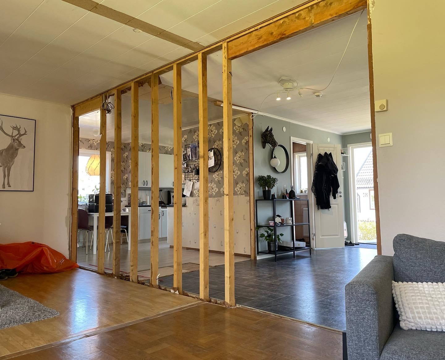

Albinp3 #1 Jäsen · Östergötland · 48 viestiä 6 tou 2022 klo 07:13 Albinp3 Jäsen Östergötland 48 viestiä 6 tou 2022 klo 07:13 #1 Hei! Aiomme poistaa kantavan seinän ja korvata sen liimapuulla. Miten voin selvittää, minkä kokoisen palkin tarvitsen? Kehen otan yhteyttä? Voinko laskea sen itse? Seinä, joka poistetaan, on 4,30 metriä pitkä. Kiitos etukäteen! #kantokyky #kantokyky #liimapuupalkit #laskea
T The Doc #2 Jäsen · 3 viestiä 6 tou 2022 klo 07:41 The Doc Jäsen 3 viestiä 6 tou 2022 klo 07:41 #2 https://www.byggbeskrivningar.se/dimensionering/oppning-innervagg-1-12-planshus/
T The Doc #3 Jäsen · 3 viestiä 6 tou 2022 klo 07:43 The Doc Jäsen 3 viestiä 6 tou 2022 klo 07:43 #3 Saatavilla myös kaksikerroksisiin taloihin samassa paikassa
