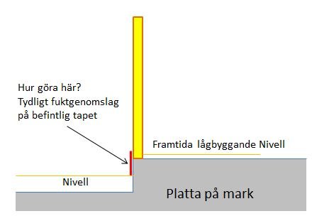

Kaavio, joka näyttää talon laatan, seinän ja Nivell-rakenteen liittymän. Kysyjä pohtii seinän parasta ratkaisua.
Kuva näyttää kuinka talo on rakennettu. Levy on valettu tasoissa ja mietin nyt, miten parhaiten ratkaista "seinä" osa, joka on merkitty kuvassa.
Seinä on tehty kipsilevyistä, joissa on eristys, ja tällä hetkellä puukarmi on suoraan levyllä "etage-osassa" ja kipsilevy menee sitten "kynnyksen" yli Nivell-lattiaan.
Puurima ja kipsilevyt täytyy tietysti ensin poistaa, mutta miten sitten ratkaisen tämän pienen seinäosan?
Parasta olisi muurata seinä kevytsoralla ja rapata se tietenkin, mutta se ei ole vaihtoehto, koska se on liian suuri/monimutkainen työ, sillä minulla on jo tarjous muusta...
Terv. Anders
Jos sinulla on ongelmia kosteuden kanssa, sinun täytyisi siirtää kipsilevyä hieman. Joten ehdotukseni on, että asetat hattuprofiilit betonijalustaan ja sitten linjaat yläseinän niiden kanssa. Näin saat suoran ja siistin seinän.
