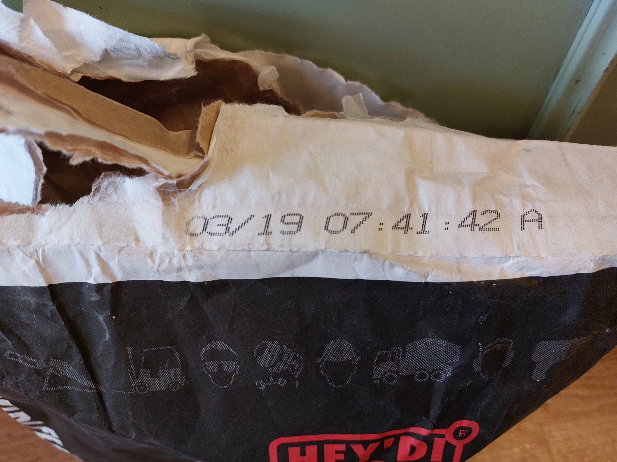

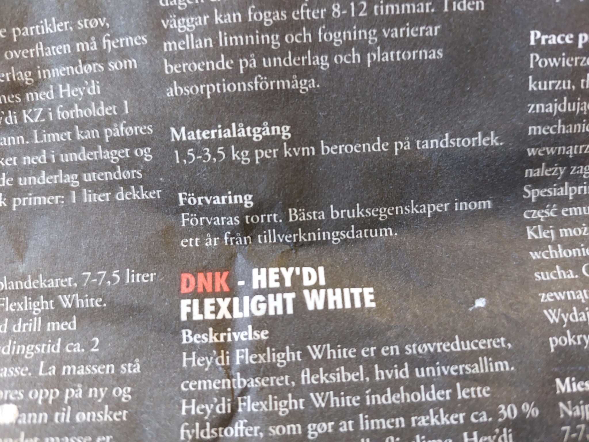

Tulkitsen valmistuspäivämäärän maaliskuuksi -19
Jos niin, aion mennä vaihtamaan loput säkit
Olin unohtanut vetää ulos yhden tasojärjestelmän yksiköistä (sellainen, jota käytetään uudelleen kokonaan) ja oli todella helppoa kiertää tappi laatan takaa ja vetää se ulos. Eli laastin on vieläkin tahmeaa laattojen takana. Kuten taikina suunnilleen.
Otin yhteyttä Deromeen ja tulkitsin päivämäärän oikein. Fixet oli vanhentunut, joten aion vaihtaa kaikki säkit. Ostin sen viime syksynä ...
