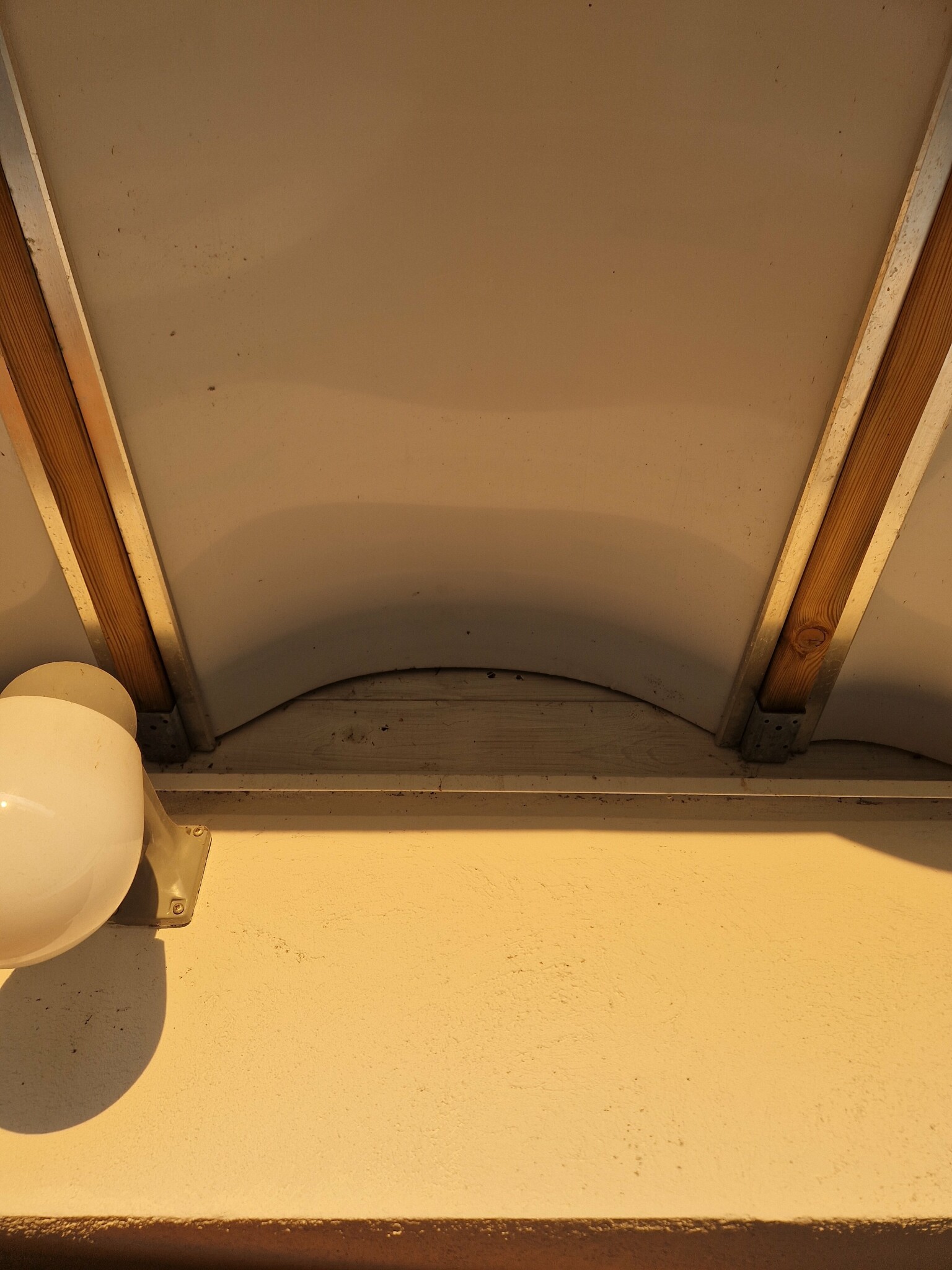

Tähän mennessä ei ole käytetty kuitusementtilevyä. Projekti on vähän pysähtynyt. Olen aloittanut asettamalla polykarbonaattilevyjä veden ohjaamiseksi. On vielä mahdollisuus käyttää kuitusementtiä, mutta todennäköisesti se tulee olemaan jonkinlainen rakoja sisältävä paneeli, jotta se tuulettuu hieman.
