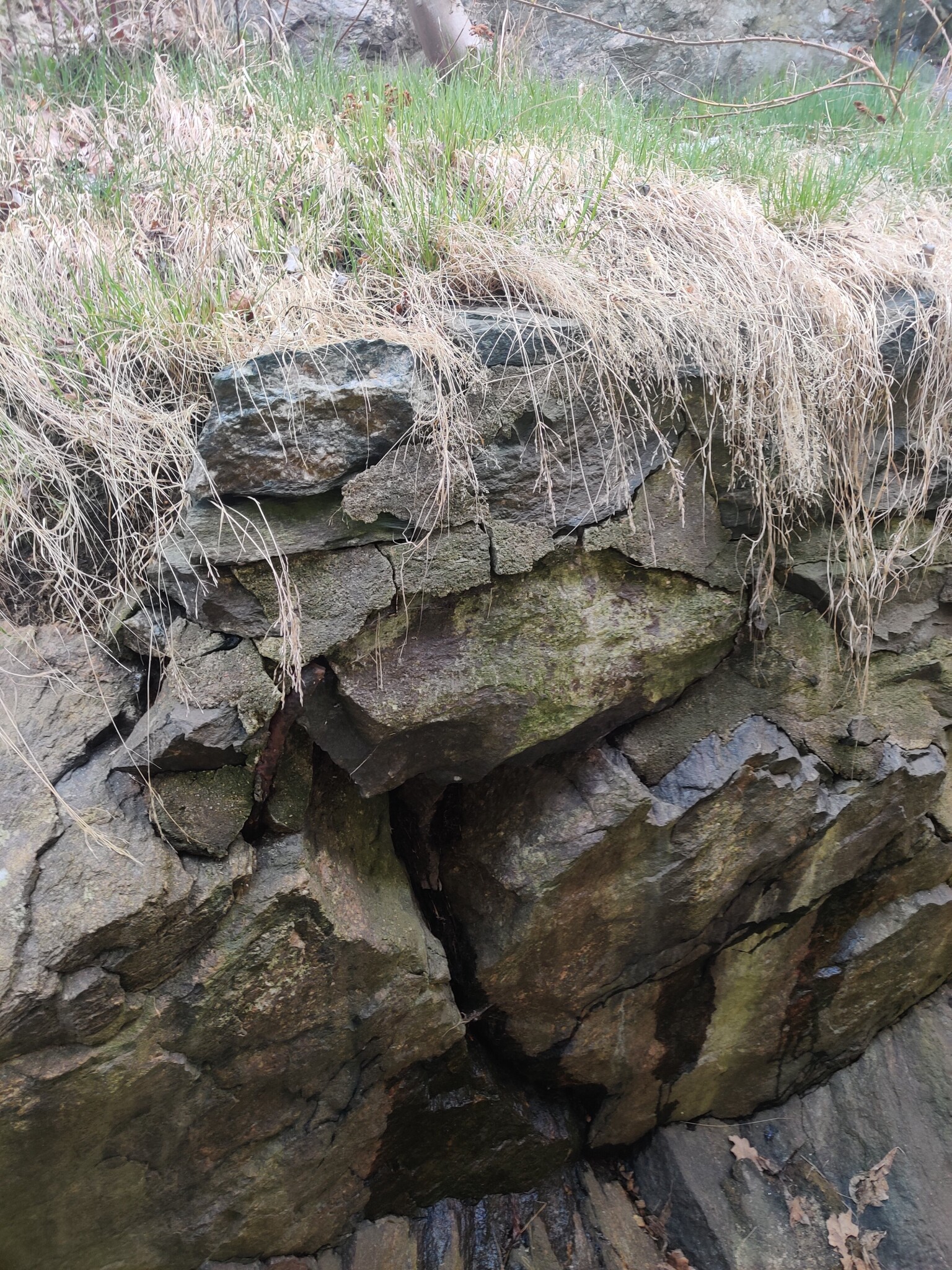

Kuinka korjata Kivimuuri?
Puutarhamme sijaitsee vuoren varrella ja se on rakennettu terasseiksi kiviseinillä.
Monet betonista/laastista, jolla suurempia näkyviä kiviä on muurattu, ovat alkaneet irrota.
Onko kenelläkään vinkkejä, kuinka tämän korjaisi helpoiten ja millä materiaalilla? Onko se vain naputtelua vähän kerrallaan ja täyttämistä?
Parasta olisi tietenkin korjata yläkerros ilman laastia, koska kuvan mukaan peruskivet näyttävät hyvältä eikä niissä ole laastia.
Minulla on itselläni satavuotias kiviaita lehmien laitumen vieressä. Joudun aika ajoin korjaamaan muutamia yläkiviä, ja se on toiminut hyvin, koska muuri ei ole kovin korkea. Jos pitää kasvillisuuden poissa, se pysyy paremmin.
Muussa tapauksessa voisi olla hyvä idea palkata kiviasentaja - täällä kylässä puolalaiset tekevät upeita kiviasetelmia.
Kiitos vastauksesta!
Useissa muurin osissa muissa puutarhan paikoissa vaurio on valitettavasti alempana. Mutta se voi ehdottomasti olla idea ylimpien kivien kohdalla.
