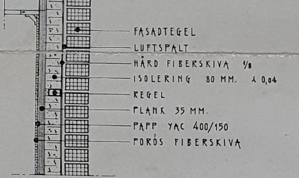

Meillä on talo vuodelta 1963, jossa 2 neljästä seinästä on seuraavanlaisella rakenteella:
Rakenteen tekninen piirustus: Fasaditiili, ilmarako, kova kuitulevy, eristys, 80 mm, sääntöpalkki, lankku 35 mm, paperi YAC 400/150, huokoinen kuitulevy.
Ja loput kaksi ovat paneelilla tiilen ja ilmarakon sijaan.
Olemme purkaneet sisäpuolen huokoisen kuitulevyn (Treetex) ja aiomme sen sijaan asentaa kipsilevyä kaikille seinille. Takana oleva paperi, YAC 400/150, on osittain rei'itettyä ja siihen tulee lisää reikiä, kun sähkötyöt uusitaan. Pitäisikö meidän vaihtaa se? Oletan, että se korvataan jollain vastaavalla. Mitä vaihtoehtoja on?

Pitäisikö vaihtaa muovikalvoon?
